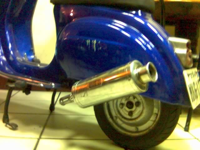

那個..............
有請貫貫老師來講解一下這隻排氣管............ :XD: :XD: :XD:
28-02-07_0132.jpg [ 52.69 KiB | 被瀏覽 5365 次 ]
文章發表於 : 2008? 3月 14? 週五, am 10:51
很凡耶...........
這個最好會過 :icecold:
文章發表於 : 2008? 3月 14? 週五, am 10:53
:bighan: 又是一個太高階的做法
