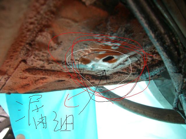

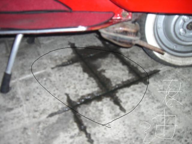

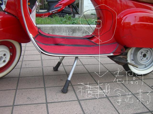

我是新手.不懂怎麼處理.想問那個關油門的那根拿出來之後會有影響嗎?
我是每天騎上班的...
因為漏油問題太嚴重了 拿去修之後便這樣
雖然可以騎.雖然不會漏油
但很擔心呢.少了那個的問題會如何?
老闆還說油缸壞了
要修的話很多錢呢....
請幫幫我~~~
小女子實在不懂不懂~~~~~~

那根油杯開關老闆怎麼可以拿出來?
這樣你騎到吃預備油的時候你就不能轉過去了
只能牽車....
去車行叫老闆幫你檢查以下
1.油杯螺絲是否有鎖緊
2.油管有裝好否
3.油箱是否有破裂
4.化油器
老少通吃不好意思

應該是油杯的問題
http://www.wretch.cc/album/vespaslowk
我的無名
文章發表於 : 2008? 2月 4? 週一, am 1:44
嗯嗯~看樣子應該是漏汽油吧!
不是化油氣的止油針掛了!
就是油杯開關有問題,
快去給車行處理吧!以免夜長夢多~~

那根油杯開關老闆怎麼可以拿出來?
只能牽車....

老闆說我的油箱破裂..沒有零件換暫時用膠幫我固定住
但...換油箱不是要很貴~~~

第一 油箱並不貴,而且反正在椅子下面,不太挑的話,用補漆的方式就可以了,重點在於讓他不生鏽
第二 那根拿出來,之後不會就好了,也不會更好發,但是確實會讓你沒辦法正常關油跟啟用預備油
第三 用膠補,也得看是啥膠,若沒徹底處裡好而仍然漏汽油出來,不會有點像騎一個大汽油彈到處跑嗎?
白頭翁...^^

油箱破裂,可用肥皂暫時防漏比膠帶有用.

看來.白花那筆修車費
油仍然繼續的漏
過年後 我立刻遷去給師傅修
就像樓上說的每天騎著一顆汽油彈 雖實都引爆

圖一可以用油管接油唷!!
一般車行都不會裝,要要求才會裝的... :beat1k:
