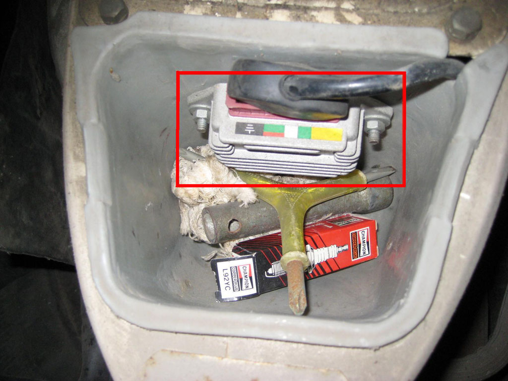

我把椅子打開發現工具箱那裡本來有一個長方形的東西(我是小90)
結果掉了!!昨天還在 今天就掉了
請問那是什麼 那掉了還可以騎嗎

我拍我的P90S的小置物箱給你看(獻醜了)
你說的長方形是我用紅色框起來的那個東西嗎
那是穩壓器吧
我的是一直都在...如果沒那個我也不知道會怎樣
煩請下一位大大解答一下

穩壓
沒了的話
壓,就不穩了...

也有可能讓你燈拋一直燒掉.

正90嗎~有改沒~白金車?~電子點火車~
~正90~那棵應該是~離淚~(方向燈的間歇器)

我跟上面那圖片上的不一樣
我的市兩條電線接一顆長方形的東西
那沒了會怎樣嗎??燈泡真的會燒掉嗎

我猜那個應該是方向燈閃爍器吧!!
