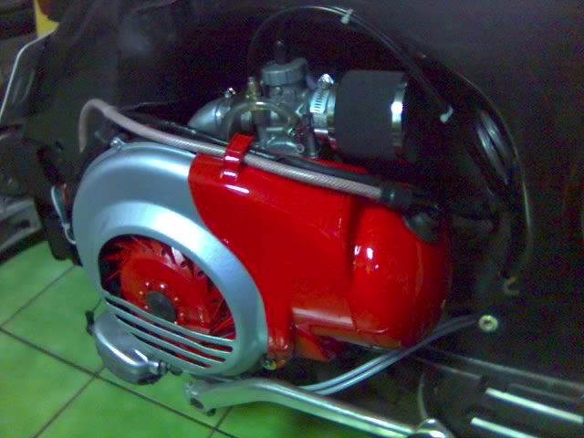

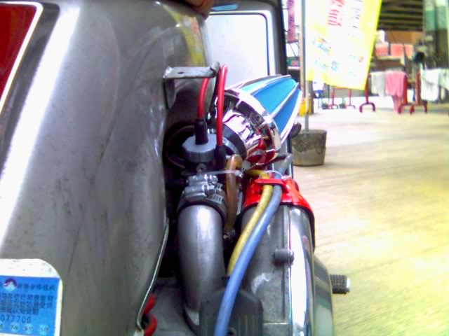

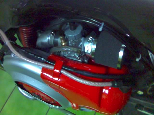

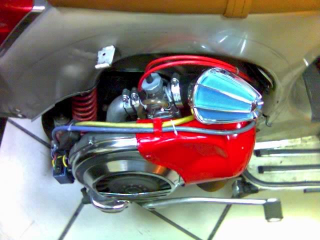

文章發表於 : 2008? 2月 21? 週四, am 3:56
王牌是2T...當然可以裝..........

 文章主題 : Re: 王牌化油器
文章發表於 : 2008? 2月 21? 週四, pm 12:20
