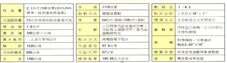

大家好!
我是新手 :teach: ,昨天剛購入PX150E T5 大馬力,(確認是兩支螺絲)
想知道他的動力諸元,有爬文,但都沒完整的資料!請各位大大幫忙告知 :bigeye: ,謝謝

你想知道的事這個嗎
很古老的DM
呵呵
檔案註釋: ?????~????????
未命名.JPG [ 43.87 KiB | 被瀏覽 8360 次 ]

大鵬 寫:
你想知道的事這個嗎
很古老的DM
呵呵
這張應該不是大馬力t5的性能諸原 :teach:

Dian 寫:
大鵬 寫:
你想知道的事這個嗎
很古老的DM
呵呵
歐? 何以見得
我對答案對不對 持保留態度
但是
我很有興趣 聽聽看 你這樣說的原因
(若原因是 "我當初看過一張不是長這樣" 我就無言了)

omegamma 寫:
Dian 寫:
大鵬 寫:
你想知道的事這個嗎
很古老的DM
呵呵
歐? 何以見得
我對答案對不對 持保留態度
但是
我很有興趣 聽聽看 你這樣說的原因
我回答他應該不是,所以我也沒有很肯定,因為這張應該是一般pe跟t5的,我有一張,因為他的是大馬力t5,所以omegamma大大,以您豐富的偉士知識幫大家解答解答囉

Dian 寫:
omegamma 寫:
Dian 寫:
歐? 何以見得
我對答案對不對 持保留態度
但是
我很有興趣 聽聽看 你這樣說的原因
確實 這張 記載的是
台灣的 PX150E
