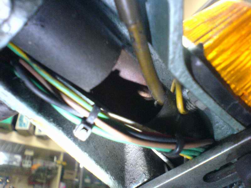

小弟在換主線組時..把龍頭內的線組..油門線..手煞車線..全給抽出來...
而在重新組裝時..把手煞車外線..穿過油門轉軸時..搞錯了方位..
導致油門轉軸被煞車外線卡的很不順...而回油門時(slow位置)..常常轉速降不下來... :faint:
以下的圖就是回油門時(slow)..轉軸的開口位置..請參考.. :teach:
DSC00664.JPG [ 43.29 KiB | 被瀏覽 10028 次 ]
圖檔 圖檔 圖檔

挖這個 原來也有可能是這個問題喔 不過我剛看了一下應該不是那邊問題
我這台小車騎 2年了 是最近半年的才開始這樣 時好時壞
這會跟 換黑油有關西嗎?? 上禮拜換了黑油 他就不會卡住 而且還蠻順的(我的車會漏黑油)
不過前天下雨天 他又開始了
