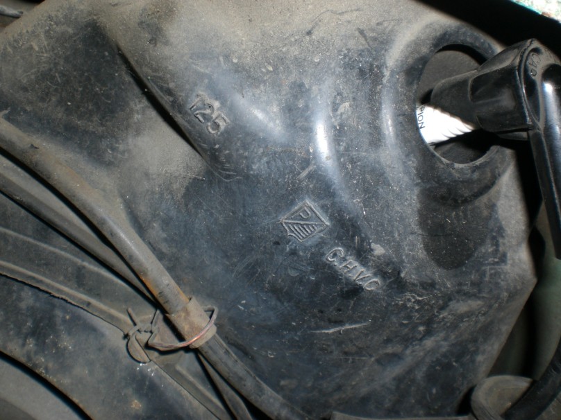

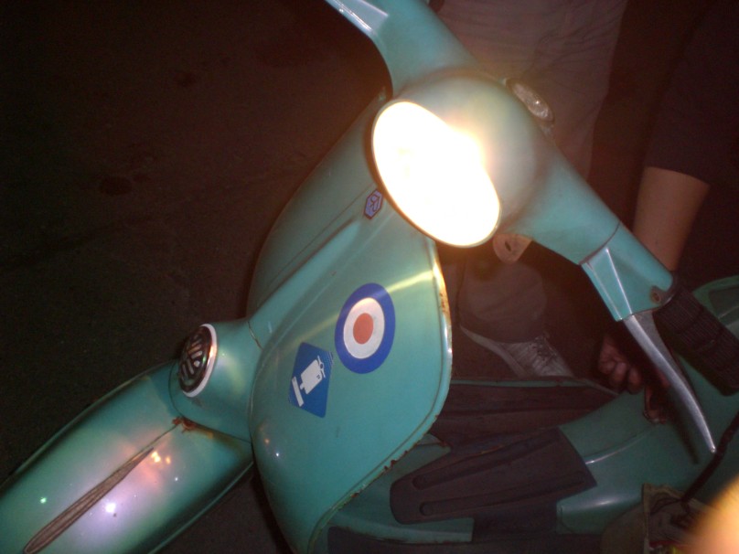

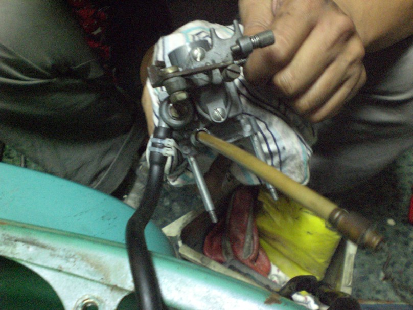

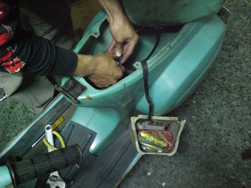

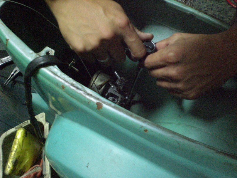

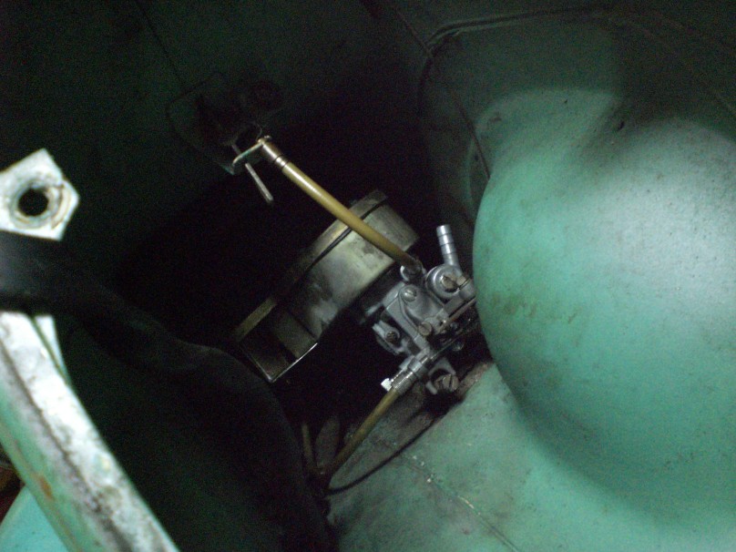

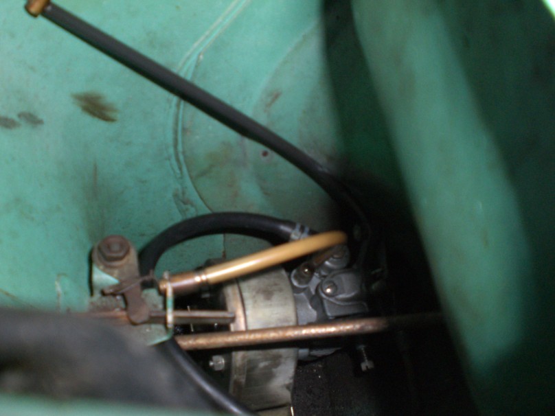

話說好幾個星期前點點姐的車壞掉
發都發不動,所以我們就帶著工具去把車子牽回來看

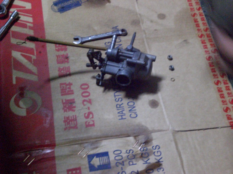

發現化油器壞掉,怠速怎麼調都還是那個感覺
所以把它拆下來清理,在裝上去,後來又有另外一個狀況
油箱油管已經開始會漏油
只要一催油們怠速開始往上跑,之後就降不下來了
越轉越高越轉越高,彷彿快要炸掉

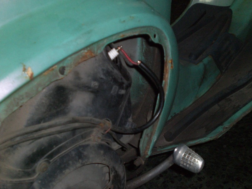

還有火星塞的塑膠頭因為太老舊導致會露電,而且接觸不良
(曾因為發不起來而測試看有沒有電而被電到,蠻痛的,會怕)
所以先接了一條電線接遞,再找個塑膠頭套上
然後拆掉舊有的化油器(幾乎要壞掉的東西)
找了一個中古狀況尚可的化油器接上去
已經不會因為停車時不催油就熄掉,怠速也可以調整了
不過在停車時還是要稍微含住油門,不然還是會怕偶爾熄火
省錢修車法花的價位真是省!

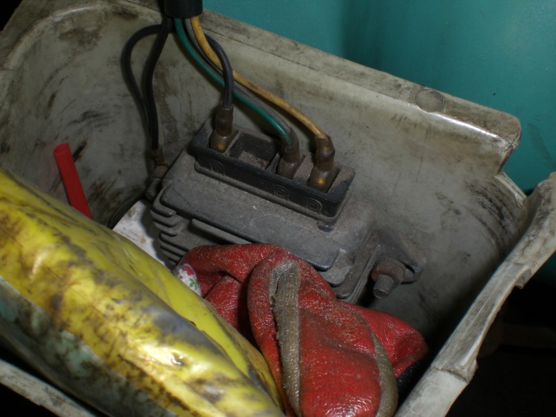

圖7那個應該是穩壓器吧???是改燈才有裝???
還是點點姐的車有電瓶???
我中了一種叫Vespa90的毒......
天生就是愛偉士,老娘留車小九十,
每天幻想變型男,存錢整車最紮實。
文章發表於 : 2007? 12月 11? 週二, pm 7:46
文章: 892
來自: 風城偉士牌遠征軍
不好意思耶,我不知道
因為我的車沒有這東西
有的車有裝,可是有的卻沒有

整流器不是90該有的東西....
四檔的話就不是90嚕...
文章發表於 : 2007? 12月 11? 週二, pm 10:00
文章: 892
來自: 風城偉士牌遠征軍
感謝琪哥
我突然開竅
小倩跟點點姐的車都有這個
因為她們引擎是上別種車的
感謝!
