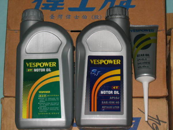

 文章主題 : 偉士牌牙膏油??
文章發表於 : 2007? 12月 11? 週二, am 9:07
註冊時間: 2007? 6月 29? 週五, pm 12:49
文章: 117
標準......
大車280...
小車250...
我的習慣..........機油能多不能少.....
所以都.......
大車...偉士牌牙膏油....4條...
小車...偉士牌牙膏油....3條...
這是什麼呀
有圖嗎
我都是用旭東$40的油耶
到底那種油比較好呢
我也想知道......................

大車標準是280
牙膏擠到4條是90X4=360
足足多了80CC
這樣不會爆油封還是過多的機油流向哪邊去嗎??
