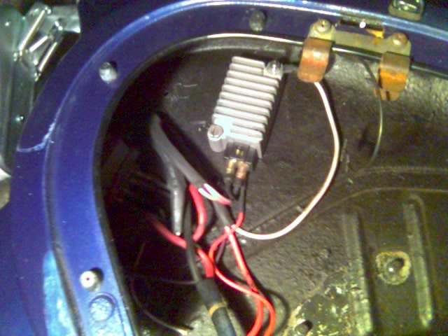

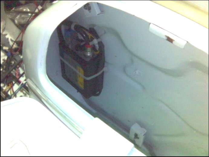

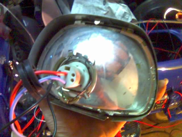

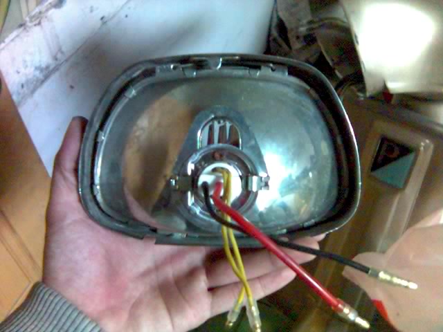

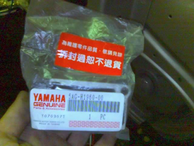

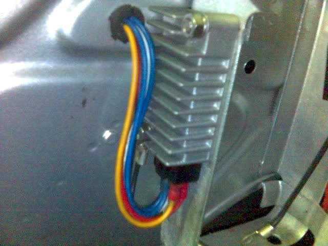

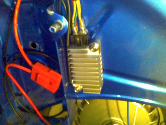

文章發表於 : 2007? 11月 27? 週二, pm 2:40
ff360 寫:
阿昌,我有在私人訊息流言給你,你可以回我一下嗎??
已回.......
你要的照片......
檔案註釋: ???2???........?1?
15-11-06_1836.jpg [ 51.06 KiB | 被瀏覽 11829 次 ]
檔案註釋: ?2?.....2???????
26-11-07_1734.jpg [ 47.71 KiB | 被瀏覽 11830 次 ]
檔案註釋: ???...?????..??????...
20-05-07_0236.jpg [ 45.87 KiB | 被瀏覽 11829 次 ]
檔案註釋: ???1.....
29-06-07_2149.jpg [ 52.28 KiB | 被瀏覽 11829 次 ]
檔案註釋: ???2.....
15-11-06_2251.jpg [ 46.65 KiB | 被瀏覽 11829 次 ]
檔案註釋: ???3.....
06-05-06_2235.jpg [ 44.02 KiB | 被瀏覽 11828 次 ]
檔案註釋: S150..........
55.JPG [ 30.49 KiB | 被瀏覽 11828 次 ]

文章發表於 : 2007? 11月 27? 週二, pm 4:58
註冊時間: 2007? 10月 22? 週一, am 9:54
文章: 86
阿昌,像改成這樣,方向燈會亮嗎??
那尾燈用什麼燈泡,有圖嗎??
文章發表於 : 2007? 11月 28? 週三, am 2:17
ff360 寫:
阿昌,像改成這樣,方向燈會亮嗎??
那尾燈用什麼燈泡,有圖嗎??
方向燈會亮.......
一樣的燈泡阿.....只是把6V換成12V或24V就可以了...
