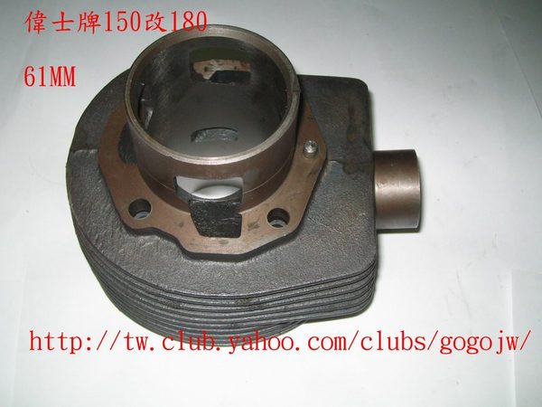

我在網拍看到這個
不知道如果裝在我的P150X
效果有沒有差很多!!
因為本身不會裝,那如果拿去車行裝不知事不是很費公呢?
裝這會有什麼該注意的地方媽?

文章發表於 : 2007? 10月 29? 週一, pm 11:52
如果只有直接改這個缸
說實在
效果有限
這個61缸其實效果就很棒了
但是汽缸本體要稍做修整
排氣高度,進氣導角...........很多東西
活塞也要整理過
這樣這個汽缸換了才有意義
不然止是增加油耗
另外
改車不歸路
胃變大了
嘴巴也要大,屁演也要大,不然只會肚子餓
所以
化油氣要改,排氣管要改
整組要一起動工
最重要的是要調的順
如果單純要裝
我也會
但是要能跑的順
還是要找對人
一般車行也不建議改裝
因為說實在,非圓場規格要調整
實在是很凡很累很耗時間很浪費工,而且沒有一定技術是調不來的
最重要的是...........條來條去....,沒有換東西,很難收錢
拆汽缸..
風扇蓋拆,汽缸罩拆,汽缸本體有四個螺絲,拆拆拆拆
再來搖一搖,啟動乾遙遙
汽缸就下來了
活塞不好拆,要有特殊工具"反向鉗",才能把C型環夾出來
夾出來後就很好拆了,在來就是把新品裝回去
只要時間夠
我相信自己DIY也不是問題
沒有太大的高難度在
