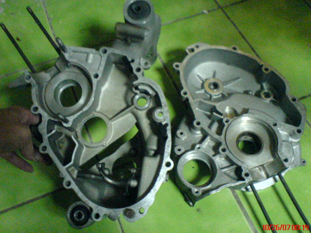

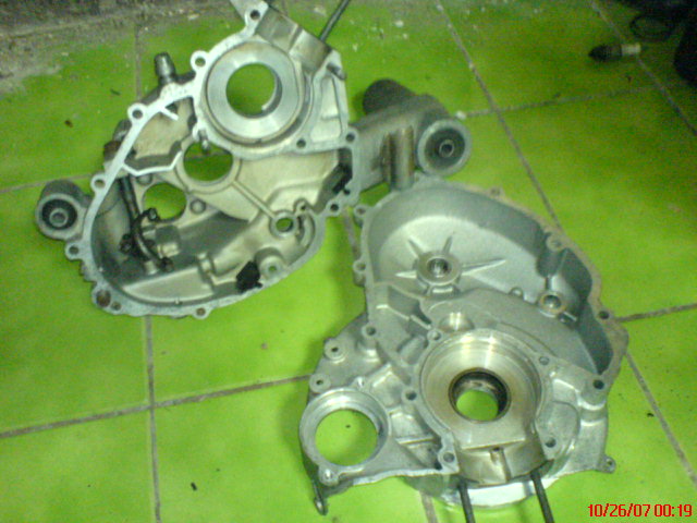

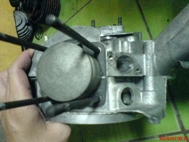

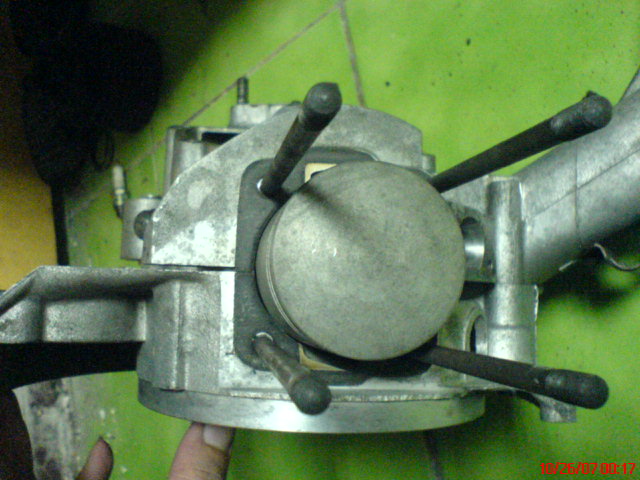

因為曲軸的珠珠在時速110的狀況下跑出來閒逛~~
導致汽缸也掛了~~乾脆一不做二不休再升級啦~~
不過還不知會不會成功~~
檔案註釋: ????~~~
DSC00162.JPG [ 75.35 KiB | 被瀏覽 10214 次 ]
檔案註釋: ???????~~?????
DSC00161.JPG [ 90.48 KiB | 被瀏覽 10214 次 ]
DSC00160.JPG [ 78.47 KiB | 被瀏覽 10214 次 ]
檔案註釋: ???~~??????????~~?????????
DSC00159.JPG [ 76.89 KiB | 被瀏覽 10215 次 ]

哇塞....好大~~~~

蛇男 寫:
哇塞....好大~~~~
達人說~~剛好就好(剛好可以塞到最大就好) [-o<
文章發表於 : 2007? 10月 26? 週五, pm 5:05
鴨子 寫:
蛇男 寫:
哇塞....好大~~~~
缸壓會不會太大...會爆吧...(對不起,我是想請教請教...)

對吼~這個汽缸是流用哪台車的??還是專用套件阿??
曲軸連桿有順便強化嗎????
汽缸頭應該是要車過~~
化油器需要更換嗎??
不好意思,問這摸多,因為實在是好奇@@
看了好幾次圖片~覺得.....我癢了..... =P~
謎之聲:難道這只是某地區的基本菜....太屌了!

賴 寫:
鴨子 寫:
蛇男 寫:
哇塞....好大~~~~
之前是用59.5mm的~~上面那顆是61mm的~~會不會爆要問阿昌~~
反正實驗看看~~爆了再說 :-$$

蛇男 寫:
曲軸連桿有順便強化嗎????
汽缸頭應該是要車過~~
化油器需要更換嗎??
不好意思,問這摸多,因為實在是好奇@@
曲軸正在做~~預計這幾天會好吧~~~
汽缸頭我是用原本搭59.5mm活塞的~~
化油器是用王牌PE26~~
其實我也不是很懂~~詳情要請教達人

61..................................
拜託好不好
61是給150大改用的規格耶............
...小90也改61........
那150的不改70.5不就很怪
拜託好不好
...小90也改61........
那150的不改70.5不就很怪
我不是90的車阿~~我是110的喔~~哈哈
你有沒有覺得那顆活塞很熟悉阿???
