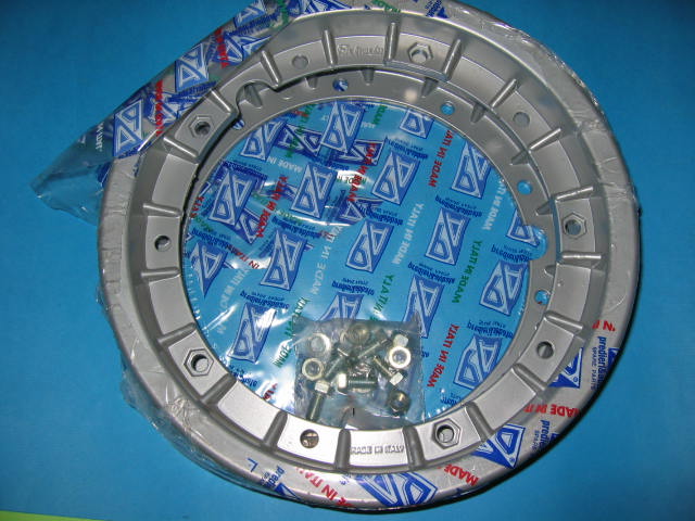

請教 義大利進口鋁合金鋼圈 在PX150上好用嗎 ?
慘痛的犁田經驗,使我不得不思考升級.
大大們有用旭東的鋼圈嗎?
1.裝上適合嗎? 胎,框有否磨到車體? 高速胎有否漏氣?
2.兩款哪一種好?
謝謝:
350-10 義大利進口鋁圈.jpg [ 70.67 KiB | 被瀏覽 13164 次 ]
義大利進口鋁合金鋼圈.jpg [ 68.94 KiB | 被瀏覽 13162 次 ]
檔案註釋: SIP ?????????

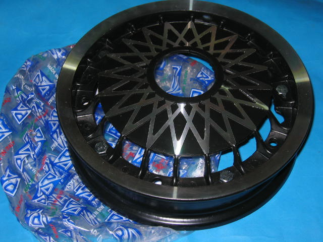

SIP 新版豪華鋁合金鋼圈.jpg [ 74.76 KiB | 被瀏覽 13014 次 ]

支持第二案
文章發表於 : 2007? 10月 19? 週五, pm 6:39
第一個比較好... =D$
第二個會刮漆..... #-o

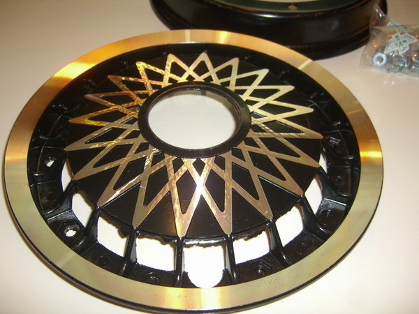

網路上還看到金色的升級第三版.
外觀上看起來一,二版是很不一樣,是不是可裝高速(無內)胎呢?
台北有現貨可買嗎?還是需向旭東定貨?
感覺上,配上tt91或tt92應很棒?

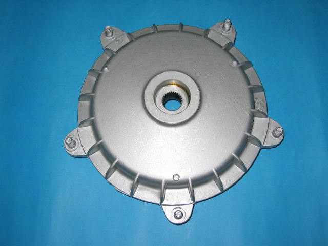

哪位大哥幫幫忙,
給個煞車鼓和鋁圈的結合照好嗎?
一個是上下兩層,一個是一層,
小弟從未裝過,鑼絲也要特殊的吧?
結合的會緊(安全)嗎?
PX後煞車鼓.jpg [ 37.52 KiB | 被瀏覽 12997 次 ]

文章發表於 : 2007? 10月 24? 週三, pm 7:27
文章: 182
來自: 土城看守所
54321 寫:
哪位大哥幫幫忙,
給個煞車鼓和鋁圈的結合照好嗎?
一個是上下兩層,一個是一層,
小弟從未裝過,鑼絲也要特殊的吧?
結合的會緊(安全)嗎?
很安全阿.我裝一年了.買就有送螺絲摟

這組不能裝高速胎哦!

以上你po的兩個樣式,都是兩片式的,所以仍需內胎,
台灣早期有高速胎,但因為要閃過哈母引擎等角度,所以有做特殊規的高速胎,
但胎是特殊規格,不是標準10吋,與市面上標準10吋不通用,只能用獨規,
然後這家廠商已不見了,當然特殊規的胎已停產,所以買的到框,買不到胎了!
還找的到車友有留此種胎與框,但同樣的框沒問題可以繼續用,但輪胎確有消耗完買不到的問題!
再來,後期台灣跟國外都有出標準規格的高速框(其實是同一款),ScooterRS,SIP,ScooterWest有,但安裝不易,(!!禁止使用注音文!!),還有上九十的小車會閃不過引擎,磨到,因為胎盹要閃車子的角度,所以做很薄,造成容易損壞的問題,所以目前,高速胎,無解,
