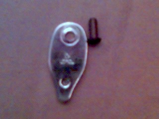

實在不知道哪裡可以修理我的90
想修喇叭跟換鎖
我大概看過一兩間
不過還是希望大家幫我介紹幾間大家心目中的好店
我只知道新通(看大家說的話得知....)
我急著換鎖
鎖頭彈出來了.很誇張= =
隨時會被牽走...

你是說龍頭鎖會彈出來嗎?是不是鎖蓋(鐵片)掉了 換新的鎖沒那塊鐵片也是一樣會彈出來喔!(買鎖蓋&小釘子)敲進去就ok
文章發表於 : 2007? 10月 17? 週三, pm 8:38
就是這個.................
我4年前買的.........結果只用了1片..(小藍車上)...
現在...抽屜還一堆..........
