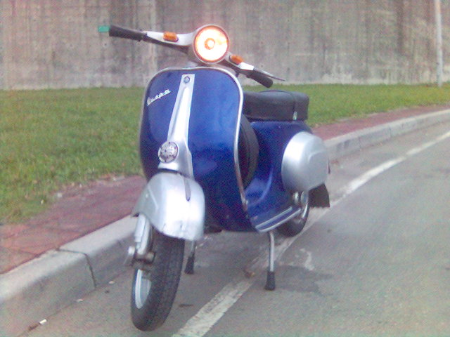

預設圖片名稱(55).jpg [ 62.48 KiB | 被瀏覽 11631 次 ]
文章發表於 : 2007? 9月 21? 週五, pm 12:28
註冊時間: 2006? 9月 12? 週二, am 11:50
文章: 31
終於起死回生了 換了香檳火星塞
還有拆一顆銅一字小螺絲把髒東西清一清一踩即發
那顆螺絲是什我也不知
看過車行清過一次
偷學到了
\:D/

you5933 寫:
昌哥 \:D/
要幫小弟整車嗎?
這車好面熟...好像在台南有看過
不知道是不是跟台南人買的呢???
