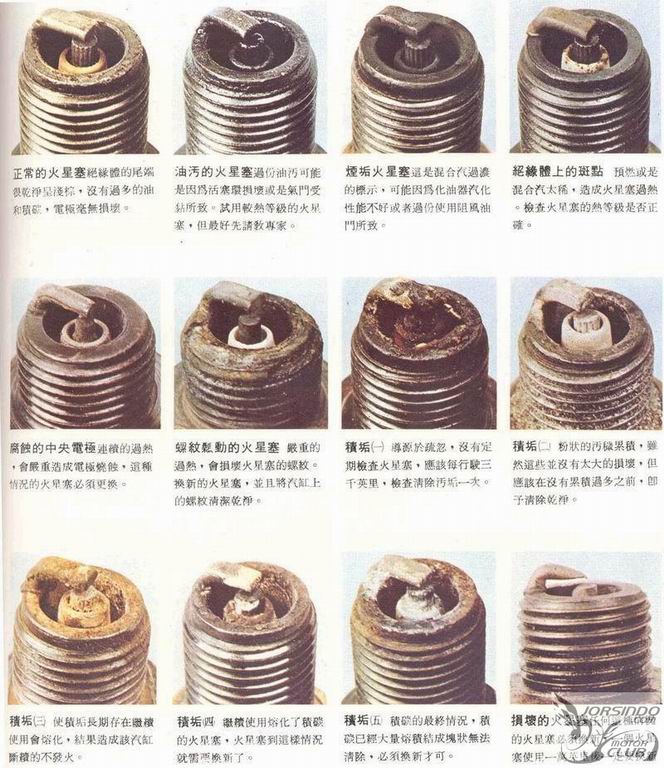

如何瞭解混合比是否正確呢?最簡易的方式,就是從火星塞的顏色來判斷。拆下火星塞,看看火星塞的電極部分:
油氣正常:白色(或淺棕偏白色)
油氣正常:棕色
油氣過濃:黑色(深棕偏黑色)
這樣的方法可以依燃燒狀況大致看出混合比正確於否。

火星塞區別圖.jpg [ 120 KiB | 被瀏覽 4571 次 ]
