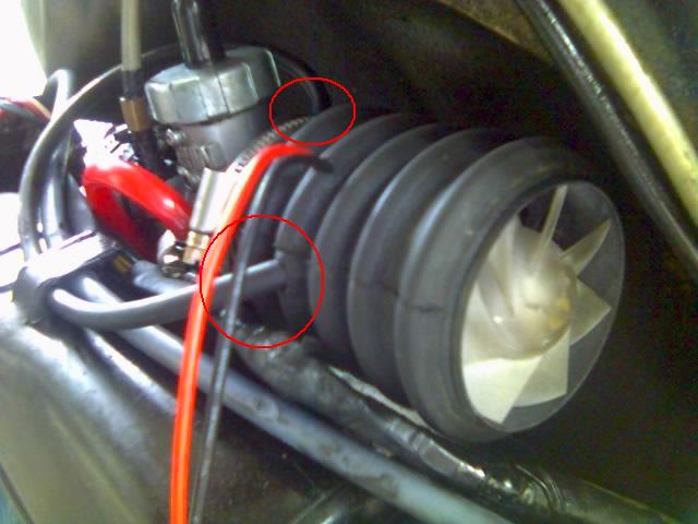

很多人都知道......化油氣做強制進氣會有汽油逆流的問題......
其實要擺平很簡單.......只要多接一條管子進化油器把油杯也加壓
就一切OK.................油杯壓力=進氣壓力...就不會逆流了...
11-06-07_1233.JPG [ 40.16 KiB | 被瀏覽 4973 次 ]
文章發表於 : 2007? 7月 4? 週三, pm 2:53
這風扇能轉嗎
文章發表於 : 2007? 7月 5? 週四, am 2:50
這風扇能轉嗎
~對呀~看起來好像~裝飾品~~
~油杯裡面都空氣囉~
文章發表於 : 2007? 7月 5? 週四, am 10:22
油杯加壓了
那勢必油箱也要加壓,不然油箱會不會出現噴泉
還是說用抽油幫浦來補足
化油器前面若以塑膠管或橡膠管來取代軟管
應該有比較好的壓力值
空氣濾清要裝哪裡好呢
反正已經有強制進氣
若在加個細鐵絲網應該好吧
