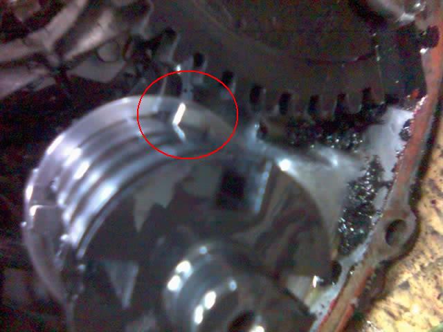

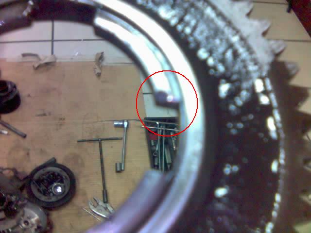

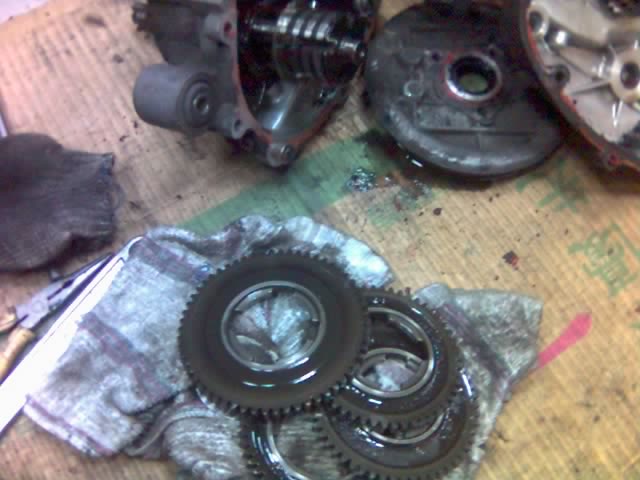

真受不了.想自己拆十字.不知困難度高不高.可能很高.但想自己學一些技能.想把過程照相.讓大家一起學.但有沒有人可以提供一奌技術.討論看看
文章發表於 : 2007? 4月 17? 週二, am 9:49
童哥 寫:
有心...........都不難...
我手邊只有小車的............(因為搞小車起家的關係)
希望對你有幫助.....................
或是你可以選擇.........早上送修.下午千車.的服務
901.jpg [ 41.74 KiB | 被瀏覽 10371 次 ]
檔案註釋: ???????????.....???????????
902.jpg [ 32.92 KiB | 被瀏覽 10371 次 ]
903.jpg [ 37.5 KiB | 被瀏覽 10371 次 ]

其實拆引擎~換十字還算簡單~
只要切記~拆的時候~不要用蠻力~
工具最好齊全~必更換的東西先準備好~才會得心應手~
個人小經驗~參考看看^^
