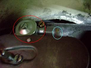

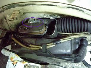

我不是換化油器上座耶!
是化油器旁邊的那個浮筒總成。
附圖這樣比較清楚。(圖一;紫色圈圈處)
不過今天我終於找到兇手了!
就是圖二的那個"墊片"...
害我漏了不知道幾百CC的油。 ](*,)
