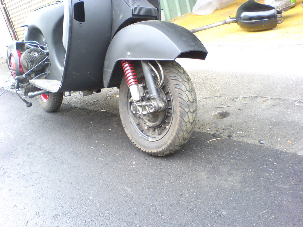

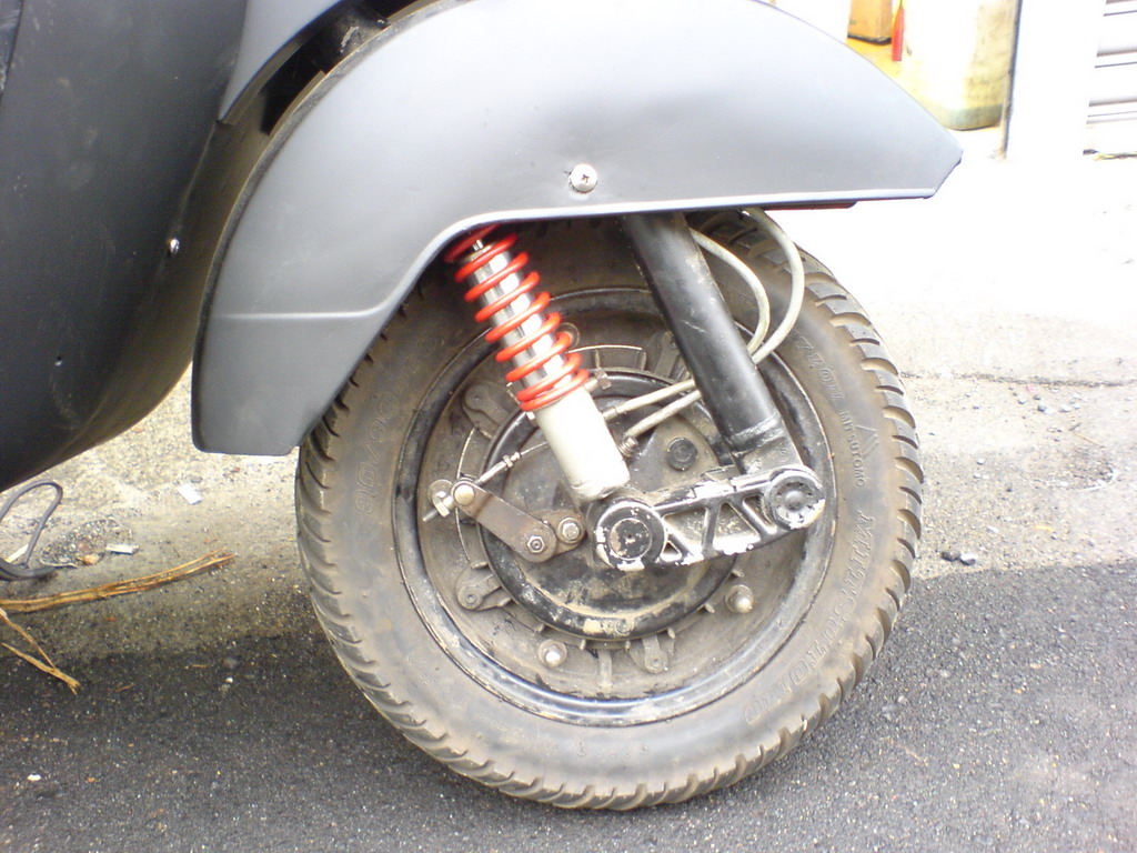

LOWRIDER式樣試驗中
但是前搖避和前避振器有斷掉的風檢
low.jpg [ 236.19 KiB | 被瀏覽 9810 次 ]
lowrider.jpg [ 233.62 KiB | 被瀏覽 9810 次 ]

為什麼會斷掉~力點嗎~或是~切了在焊的原因~不懂
 文章主題 : Re: @@
文章發表於 : 2007? 1月 21? 週日, pm 1:35
文章: 378
naiyeng 寫:
壓縮行程的關係
到最底時搖避會上折到極限 搖臂可能會撞斷
另外壓縮到最底時 避振器下方已經前移 整支避振器和前叉已經不平行 避器有歪調的危險

文章發表於 : 2007? 1月 24? 週三, pm 11:55
文章: 378
拆掉了
真他媽的不能用
