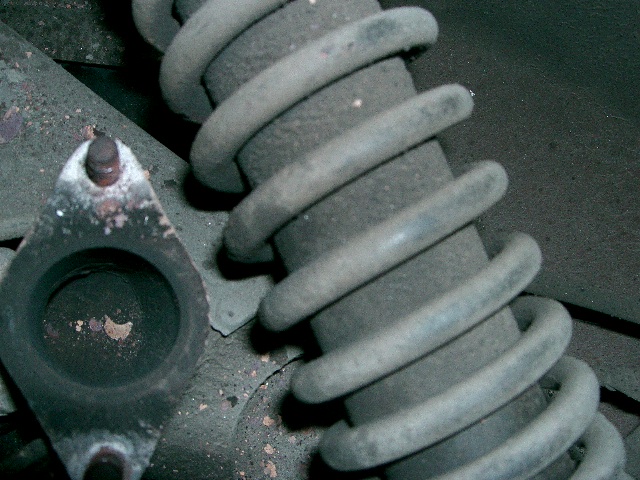

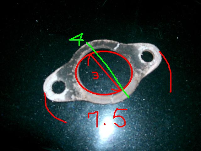

墊片:高7.5公分 寬4公分 大圓直徑3公分
CIMG2943.JPG [ 178.73 KiB | 被瀏覽 14476 次 ]
墊片.JPG [ 75.35 KiB | 被瀏覽 14473 次 ]

那P100D的汽缸是直接上90的排氣管嗎
