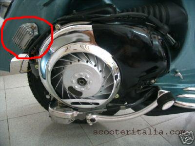

可以請問一下那個銀色的小方盒,是做啥的阿??
07_1_b1.JPG [ 22.57 KiB | 被瀏覽 12783 次 ]

文章發表於 : 2006? 6月 24? 週六, pm 11:09
egghead 寫:
很多銀色的東西
你是說哪一個
文章發表於 : 2006? 6月 25? 週日, am 12:23
文章: 469
來自: 歹丸
你的電盤怎麼看起來那麼新?
是有烤漆過喔?
我的看起來好舊喔 :-s
文章發表於 : 2006? 6月 25? 週日, am 12:31
Lucky777 寫:
你的電盤怎麼看起來那麼新?
是有烤漆過喔?
我的看起來好舊喔 :-s
我只看到風扇蓋跟風扇說
電盤在哪裡?
文章發表於 : 2006? 6月 25? 週日, am 12:58
文章: 469
來自: 歹丸
引言回覆:
我只看到風扇蓋跟風扇說
電盤在哪裡?
就是圓圓有葉片那個,那不是電盤嗎...... :-#

文章發表於 : 2006? 6月 25? 週日, am 1:02
文章: 190
穩壓器...

文章發表於 : 2006? 6月 25? 週日, am 1:05
註冊時間: 2004? 11月 29? 週一, pm 11:38
文章: 106
穩壓器能幹麻???
文章發表於 : 2006? 6月 25? 週日, am 1:06
文章: 469
來自: 歹丸
loli1984711 寫:
穩壓器...
8-[ 不好意思XD我阿呆,那電盤在哪裡捏...
文章發表於 : 2006? 6月 25? 週日, am 3:23
那張圖是國外網站的...(所以看起來很新,不是新品就是有整理)
電盤就是像風扇的那個!!...(但是要加內仁才算一個完整的電盤)
穩壓器是用來穩定電壓的...(廢話,因為我不太懂,但以前我的小90穩壓器壞掉,燈泡常燒壞!)
文章發表於 : 2006? 6月 25? 週日, pm 1:40
文章: 227
穩壓器好像是在防引擎的瞬間電壓~
防止引擎在高轉時~
突然產生的一個電流脈衝~
防止燒毀車上的零件~
類似保險絲的功用~
阿保險絲防的是瞬間"電流"
阿穩壓氣昰防瞬間"電壓"

文章發表於 : 2006? 6月 26? 週一, am 2:38
文章: 469
來自: 歹丸
下西洋 寫:
原來不是我搞錯就是葉片那個~電盤
我的也請老闆整理過還是舊舊的勒,是不是沒有用心的給我整... ](*,)
可是像我的車~怎麼沒有穩壓器鎖在那裡?
文章發表於 : 2006? 6月 26? 週一, am 2:44
文章: 227
一般穩壓器是鎖在備胎的那一邊~

文章發表於 : 2006? 6月 26? 週一, am 3:40
Lucky777 寫:
下西洋 寫:
原來不是我搞錯就是葉片那個~電盤
可是像我的車~怎麼沒有穩壓器鎖在那裡?
6v電系車種沒有穩壓器這東西......有也是後來裝的
但超少數鴨母/VL/GS/SS/拉力例外...............它們有一個叫整流器的東西
文章發表於 : 2006? 6月 26? 週一, pm 4:21
文章: 310
來自: 阿伯
Lucky777 寫:
下西洋 寫:
原來不是我搞錯就是葉片那個~電盤
可是像我的車~怎麼沒有穩壓器鎖在那裡?
電盤風扇拿去噴砂整顆就會跟新的一樣..注意要噴細一點的喔
