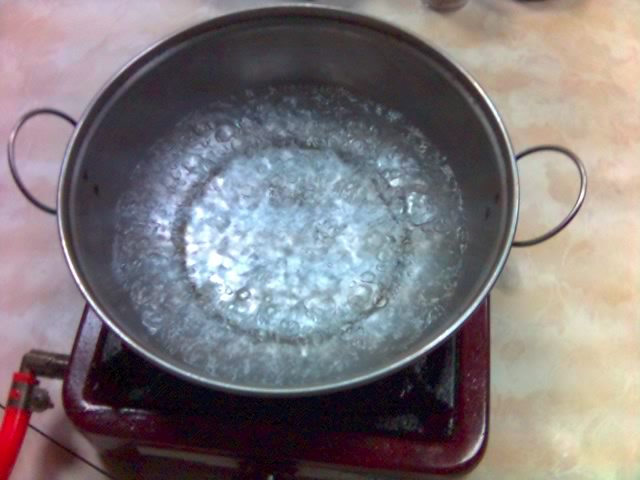

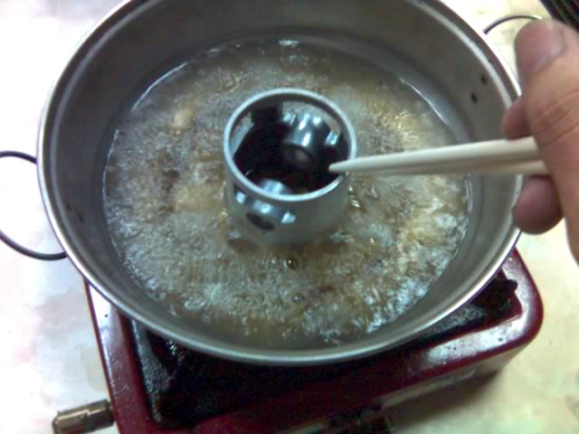

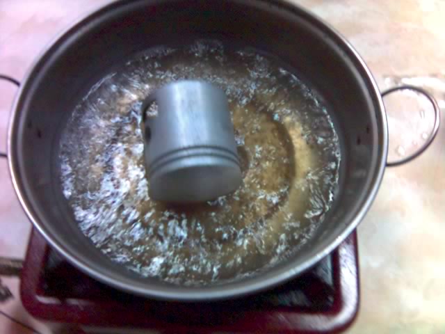

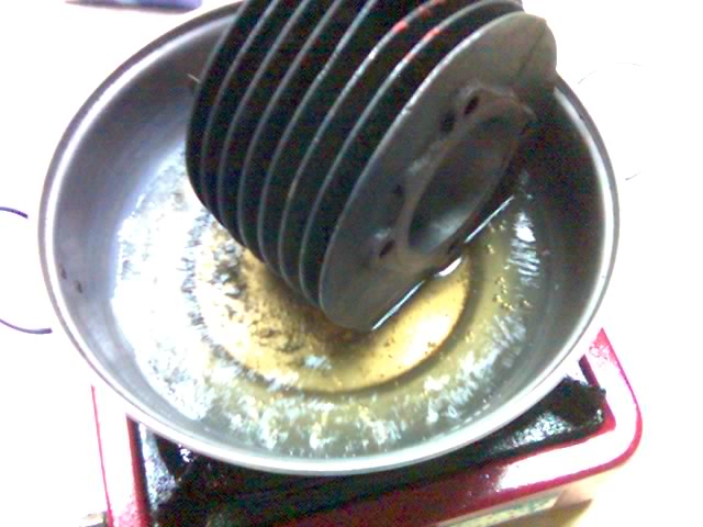

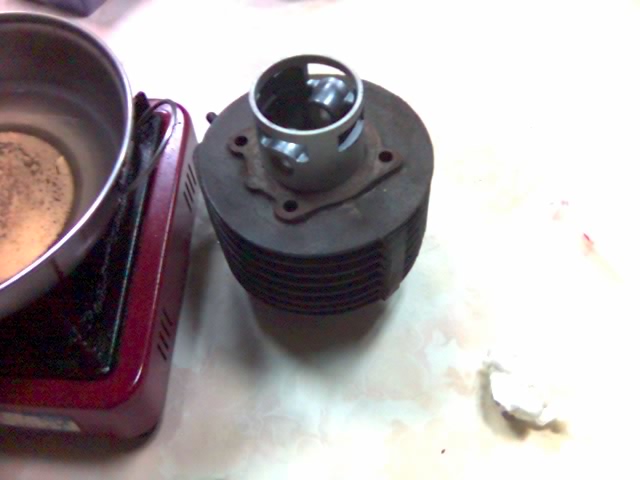

花太兇.口袋沒錢.........
肚子餓.只好煮來吃.....
不知道好不好吃..........唉
或許這個方法很笨........
但...它卻可以解釋大家長久以來的疑問.
為什麼新竹的車高速行使也幾乎很少在縮缸.........
PS:覺得好吃的請投新竹阿昌一票..... \:D/ \:D/ \:D/

文章發表於 : 2006? 6月 16? 週五, am 9:58
應該找一個大一點的鍋子

那鍋裡面的是水嗎~還是什麼怪給希~
文章發表於 : 2006? 6月 17? 週六, pm 1:13
台灣自來水公司.新竹寶山水庫.香山淨水廠所購買的自來水.........(家裡水龍頭打開就有了)
文章發表於 : 2006? 6月 17? 週六, pm 1:38
怎麼看起來黃黃的
文章發表於 : 2006? 6月 17? 週六, pm 1:41
Chang 寫:
怎麼看起來黃黃的
因為汽缸髒髒的........
文章發表於 : 2006? 6月 17? 週六, pm 8:55
文章: 378
你每台車都這麼試?
文章發表於 : 2006? 6月 18? 週日, pm 1:33
這水沸騰的狀態不太尋常~有是加了洋蔥和工研醋嗎~難怪我有一些黯然的感覺~
文章發表於 : 2006? 6月 19? 週一, am 2:16
以前會一個一個試......
現在感覺抓到了.......只有特別的才會這樣試..
你來我家.....我煮一次給你看.它真的是水

文章發表於 : 2006? 6月 22? 週四, pm 8:01
昨晚無聊~我也拿氣缸跟氣缸頭來煮~但~效果沒你的那樣好耶~可能我要多煮幾顆就知道~煤角<===技巧的台語

文章發表於 : 2006? 7月 25? 週二, am 1:33
黃明正 寫:
(!!禁止使用注音文!!)~~~~~~~~~~~~~
車子在跑的時候有電盤在吹風散熱.汽缸的溫度不等於活塞的溫度跟汽缸頭的溫度也不一樣.....最熱的地方應該在火星塞點火的地方.也就是汽缸頭第2再來活塞再來是汽缸........這麼做.活塞跟汽缸的工作環境是一樣的熱度.兩者的膨脹系數不一樣.再說.這活塞是社外活塞不是大馬力的活塞膨脹系數兩者也不同...塞不進去是正常的!如果裝了這顆活塞壓縮比會過大(因為它比大馬力的活塞高)壓縮比過大溫度相對提升會過高.油氣在燃燒室時會因此而不定時燃燒.在高溫的工作環境下.結果是~活塞頂會燒破掉....我已經燒掉3顆了.如果水冷缸應該有機會成功!
看起來很好吃!我投阿昌一票!!!!!! [-X
確實是這樣.......................
所以沒有保證不會縮...........
只能確定.............在100度
