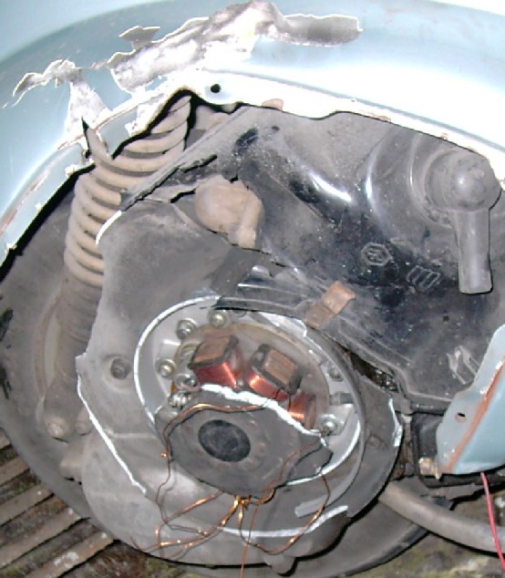

事情是發生在和平東路上,一部勁戰(聽引擎聲應該是半套改裝...)
想說綠燈後跟跟看,以往類似的情況都跟的上,有些甚至可以巴掉
一檔起步2/3油門,對方似乎是全油門起步,所以被拉開了半個車身
眼看距離拉開,心想二檔需以油門一拜來對應才行
但是,當二檔油門全開,車子要往前衝時,後方傳來爆炸聲!!
我的引擎炸開了!
經師父檢查,並非炸引擎,而是風扇電盤老化
無法負荷引擎的高轉速,因而碎裂噴出,才造成相片中的慘狀
邊蓋上緣甚至被刺穿了,還好沒有載人,也未波及路人
在此建議各位車友檢查一下愛車的風扇電盤,或是換改裝品…
看來這顆PK125需再全面進化…..

 文章主題 : Re: 炸引擎?
文章發表於 : 2006? 5月 3? 週三, am 2:11
張大支 寫:
我的引擎炸開了!
看來這顆PK125需再全面進化…..
上一輩的師父說法..以前比雅久有一批車電盤做的不好.常常也炸開...
還有一種是.曲軸中心不準.導致電盤搖晃旋轉..轉速越高晃動越大.最後電盤就解體了...(這種原因佔少數)
或者是...這顆電盤曾經受過外力撞擊導致變形或龜裂...使的電盤強度降低
至於..電盤老化的說法.............誰能告訴我為什麼40幾年的GS還沒炸??

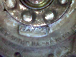

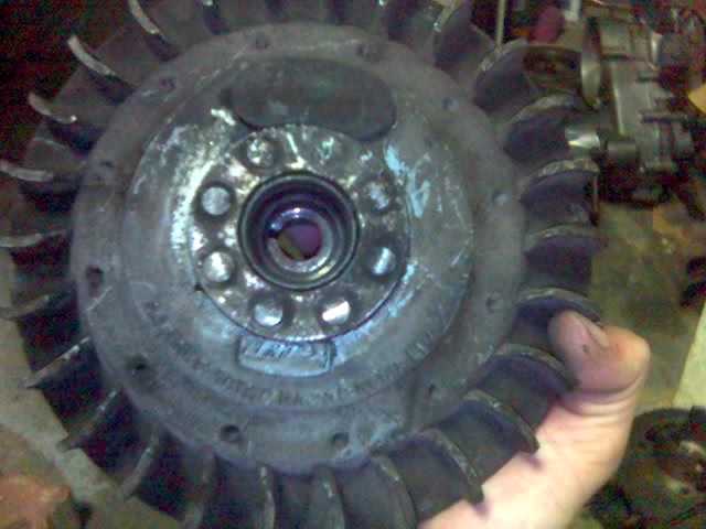

唉..................有誰想要裝一下這顆電盤???
04-05-06_0321.jpg [ 52.13 KiB | 被瀏覽 14954 次 ]
檔案註釋: ???.........
04-05-06_0320.jpg [ 44.92 KiB | 被瀏覽 14955 次 ]
文章發表於 : 2006? 5月 6? 週六, am 4:29
文章: 378
就是這個
很多師傅說過
小飛豹白金電火的電盤
會彈出來
