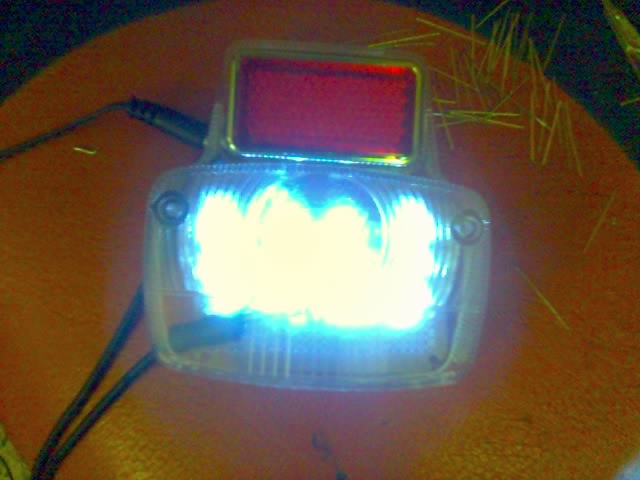

現在接受電路板定做...................
顏色有黃.綠.藍.紅.白..................
也可以設計雙色...例:平常偉燈為藍色.或綠色.踩煞車時自動跳回紅色...
電路板材質有電木跟玻璃纖維...

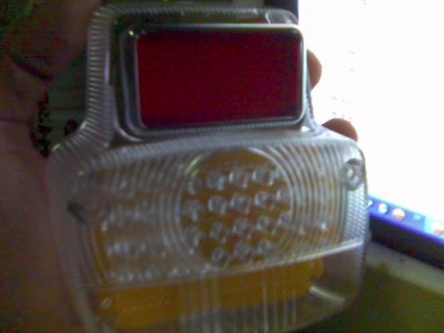

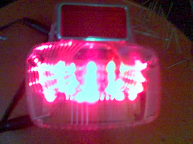

在電路板上只有分尺寸跟形狀.....
車輛電係而言.直流電係是最適合的.造價也是最低的......
如果是交流電係.因為我還要設計一個整流穩壓電路.所以造價會稍微高一點
你要用LED排箭頭當然是可以(紅綠燈不就是箭頭).不過要用LED閃光器.
塑膠車用的LED閃光器完全不合老偉士的電路.(PK電發例外).所以要連電路一起改
小光光~~~以前我同學用LED排一塊F??K出來當作業交給老師...
檔案註釋: ??????.....
04-10-06_0912.jpg [ 68.01 KiB | 被瀏覽 12435 次 ]
檔案註釋: ?????????????...???????????...??????

好酷喔
文章發表於 : 2006? 10月 11? 週三, pm 7:55
這次大會師看到實品了.
忍不住當場起立拍手叫好!
超屌的啦
