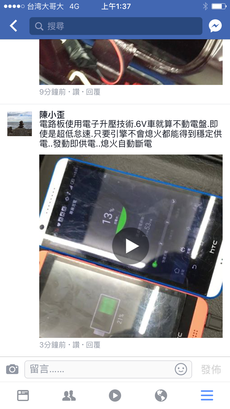

不難.......
以現在技術已經可以做到電盤直推.免電池.燈不閃
因為有想要換喇叭所以想改電瓶
那請問像您所說的免電池 電盤直推不一閃一閃是要怎麼改呢?

不難.......
因為有想要換喇叭所以想改電瓶
https://www.facebook.com/groups/3000647 ... 968246526/
有電子升壓可以用...
image.png [ 947.94 KiB | 被瀏覽 15240 次 ]
有電子升壓可以用...[/quote]
那請問要買哪些材料 以及要怎麼改呢?

ChiaWei 寫:
https://www.facebook.com/groups/300064776836650/permalink/785965968246526/
有電子升壓可以用...
那請問要買哪些材料 以及要怎麼改呢?[/quote]
電子材料行都有⋯
