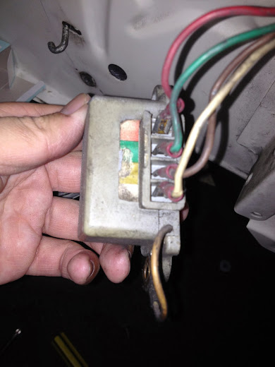

原來以為車點火相關的掛了~ 買了一般高壓線圈及想說順便升級CDI~
所幸買了顆DUCATI藍色的CDI 發現想裝上PE好像不大一樣....
此CDI應該是直接接高壓線→火星塞
請問有前輩知道要裝此CDI要如何裝嗎? 謝謝

首先你要有架它的專用架,網路上都有賣
然後你方便架上後,線的顏色你就好接了

我的問題是台偉跟DUCATI的標示不同,有試著裝但是發不動~
另外DUCATI接火星塞的高壓線是直接由CDI出去嗎??? 那我是不是還缺件?
是否有大大能提供教學呀~肛溫~ :dcry:

先試著舊的CDI綠色線下面那條粉紅色線與舊的高壓線圈底下端子
拿一條電線繞過車體外殼互接妥後踩發看看
上次鄰居那台PS150是因為粉紅線脆化由外重接後即可發動
從偉士90-比雅久-偉士PX150E

樓上大大~車子目前沒問題, 舊CDI沒壞.只是不知道如何配線
因為兩個標示的不大相同, 外加DUCATI的火星塞高壓線好像
是由CDI接出去, 所以想問看看有沒有前輩裝過可以提供了解
感恩~

原廠舊的沒壞就繼續用吧,不同廠牌就怕構造不同色線也會不同
4個Pin外加一條接車體,底下怎沒Pin(舊品粉紅線接頭)
先試著右白→紅→綠→綠(新品有符號)
有請阿昌哥解說
