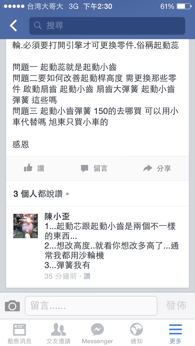

簡單問題⋯
image.jpg [ 165.91 KiB | 被瀏覽 6394 次 ]

神人昌 起動蕊是哪部位 該不會是 起動扇齒的那個軸心 因為我想自己動手
是不是我起動扇齒大弓 疲乏 導致踩發後無法彈回原來的高度
我必須用腳踢上一些 起動小齒異音不會產生 騎一會兒 又會降低 起動小齒異音又產生
這樣的話 依我的狀況那些零件是必需更換的哪些是看情況
看爆炸圖 有4樣內部東西 起動大小弓 起動扇齒 小齒
