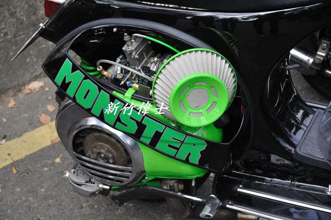

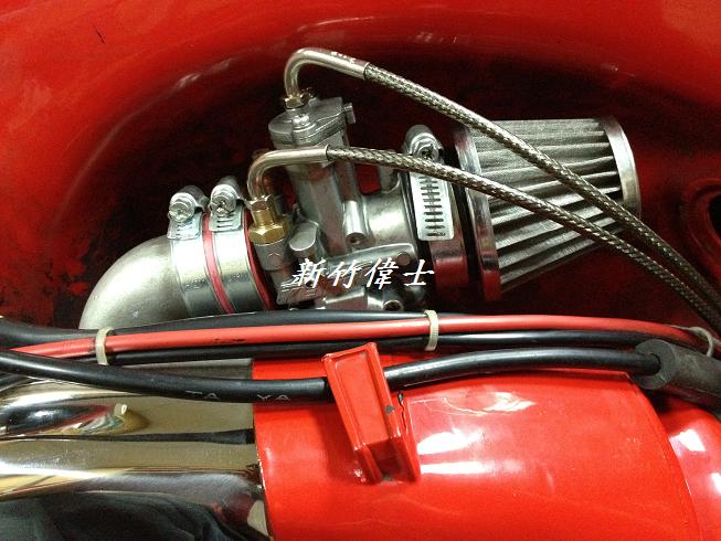

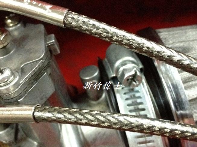

2...我不知道你要幹嘛...我油嘴最大用到300號.....低速最大用到100號
IMG_3264.JPG [ 69.34 KiB | 被瀏覽 5498 次 ]
IMG_3265.JPG [ 75.81 KiB | 被瀏覽 5498 次 ]
375115_307803502565708_100000081811766_1322179_4598954_n.jpg [ 61.15 KiB | 被瀏覽 5498 次 ]
