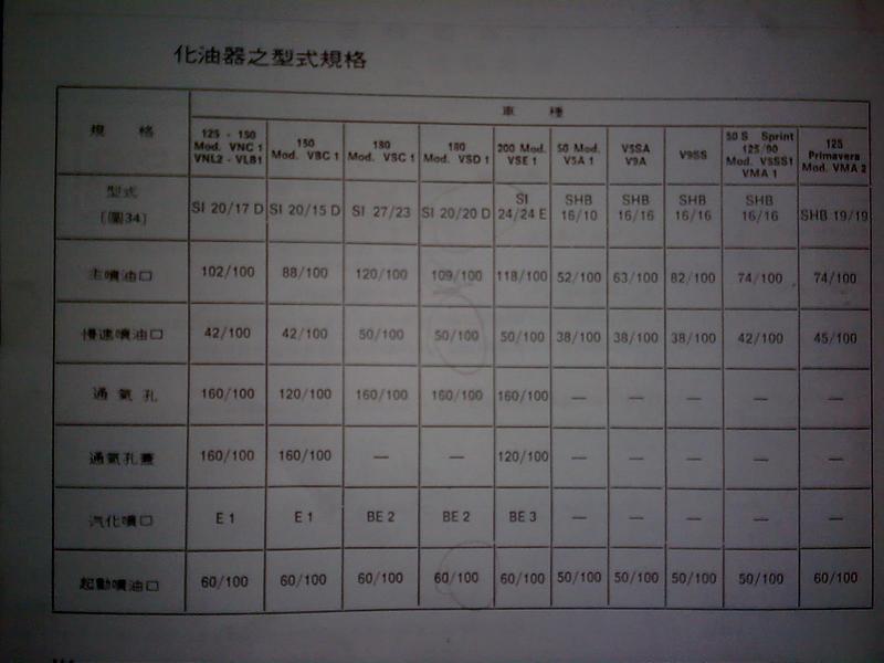

化油器規格表,
看不太懂
有請高手講解
化油器油嘴表.jpg [ 46.75 KiB | 被瀏覽 19406 次 ]
文章發表於 : 2013? 11月 6? 週三, am 7:09
超哥~
這張表,在那個年代可以參考使用?
在現今的時代~只能當"文獻"了!!!
主要原因,是人類破壞地球???
樹木的數量少了,空氣中的含氧量降底情況之下
後面生產的機車,主油嘴的搭配
做了些改變?
為了就是要讓機車,能適應當今的環境!
這是一個,大家容易忽略的問題...

我看到我的PX用的是20/15耶... :sohigh:

matiz823 寫:
超哥~
這張表,在那個年代可以參考使用?
在現今的時代~只能當"文獻"了!!!
主要原因,是人類破壞地球???
後面生產的機車,主油嘴的搭配
做了些改變?
為了就是要讓機車,能適應當今的環境!
這是一個,大家容易忽略的問題...
馬大你還是沒跟我說油嘴要到哪買
大概多少錢
旭*網站沒賣

報告超哥~
油嘴要向工廠訂做啦?
我現在,正在跟前輩討論要做的號數...

馬大
我P180D
主油嘴
160+BE3+106S
我問過朋友車行和車友
都說160油嘴比150大
油嘴號數月大噴油越多
那為何我要160換為150
有錯請指教

patty04527 寫:
馬大
我P180D
主油嘴
160+BE3+106S
我問過朋友車行和車友
都說160油嘴比150大
油嘴號數月大噴油越多
那為何我要160換為150
有錯請指教
你的P180也太省油了吧.....

patty04527 寫:
馬大
我P180D
主油嘴
160+BE3+106S
我問過朋友車行和車友
都說160油嘴比150大
油嘴號數月大噴油越多
那為何我要160換為150
有錯請指教
你的P180也太省油了吧.....
聽說...只要有小蜜蜂,化油器在您手中要多大有多大..... :forgiveme:

patty04527 寫:
馬大
我P180D
主油嘴
160+BE3+106S
我問過朋友車行和車友
都說160油嘴比150大
油嘴號數月大噴油越多
那為何我要160換為150
有錯請指教
你的P180也太省油了吧.....
昌大
我實在看不懂106S太省油是什意思
我去環島1公升跑23公里並不省油
有請開示
