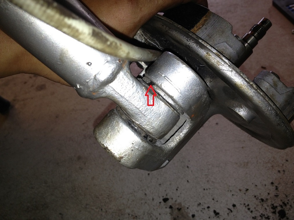

如下圖一(紅色箭頭處)前車心橡膠老化龜裂,是否有關係,需更換嗎?

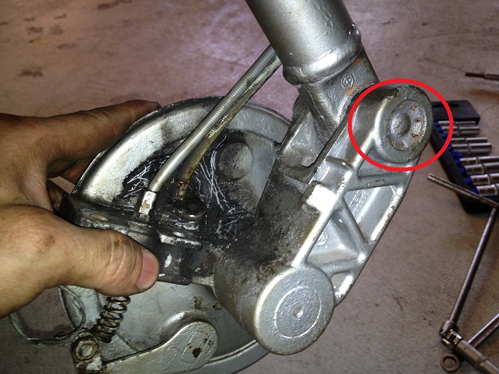

如下圖二(紅色圈選處)前車心若要更換,如何拆解這梅花辦?

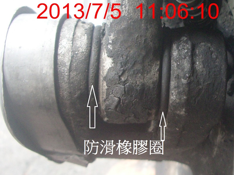

第一張是彈簧華斯可防止移位.(被噴漆顏色誤導,防滑橡膠圈斷了)
更正:第一張是防水及防塵像膠封
第二張用一字起子沿著圓周挖開,比較好逼出是避震橫軸.
下面那根才是車心要用特殊工具油壓逼出才不致破壞
如果沒油壓工具很難,要鉅一支鐵管暴力逼出.
其餘請版上老篩解說.
防滑橡膠圈.JPG [ 150.77 KiB | 被瀏覽 13627 次 ]

整枝前剎 買好材料去問搪缸店問一下(找有經驗的) :teach:
內部的潤滑油好像有一定的規格番號 維修手冊上面有寫 找到再跟你說
文章發表於 : 2013? 7月 5? 週五, pm 1:23
文章: 231
那支粗芯 用油壓工具逼出即可 塘缸店都有工具

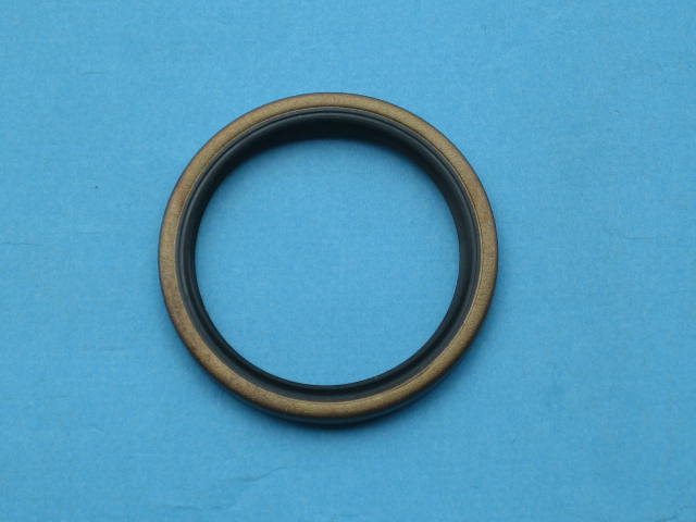

拆解過程中發現前輪心無油封,
故買一個油封(如下圖)

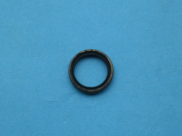

但老闆說還要裝另一個小油封(如下圖)
前輪心油封.jpg [ 33.53 KiB | 被瀏覽 13616 次 ]
但這個小油封,我不知道要裝哪裡?
裝在輪心上花鼓會組不上去

布拉布拉 寫:
圖上所示有2條橡皮那應該是防塵防水油封.這是外面的.另內部還有兩條防水橡皮圈.專修偉士的老車行應該都會有一套換前輪車心的油壓工具.建議車心務必用義大利原廠零件.黃油基本用耐高溫即可.如果拿得到台偉公司的黃油會更棒(牛奶色).另圖中油封外圈是20.那是pe前剎車鼓裝的.圖下的油封外圈是16.這是px及NBL前剎車鼓裝的.
