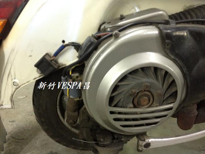

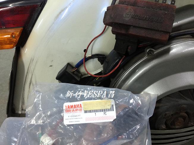

你電話中問我RALLY CDI的問題...
其實可以使用YAMAHA的CDI...可以對應RALLY的老電盤..
重點是免改可以直上...以後也可以直接換回RALLY肥皂盒..
在維修上.....萬一CDI在路上掛掉了.路邊隨便找間修YAMAHA的絕對有CDI可以替換...
比起"肥皂盒"...每次上路就要擔心等等會不會不點火...萬一掛了.........自己看著辦
目前我都建議"肥皂盒"放家裡收好...車上路還是要裝一顆可靠又取得容易的CDI才是上策
