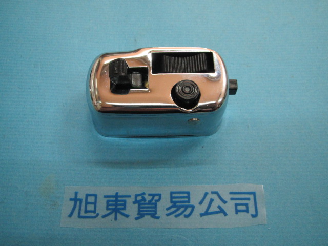

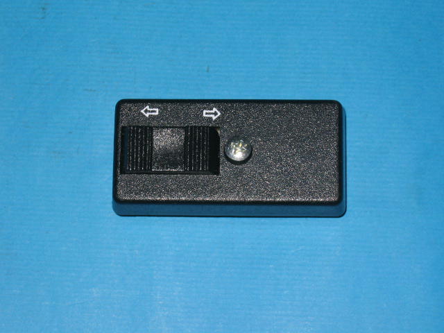

因此想請求一下板上的大大幫忙解決接線的問題,以下分別是左邊以及右邊的開關(圖片來源引自旭東貿易)
另外也想請教一下各位大大, 個個開關的功能, 小弟只知道右邊開關那個圓圓的是喇叭 XDDD

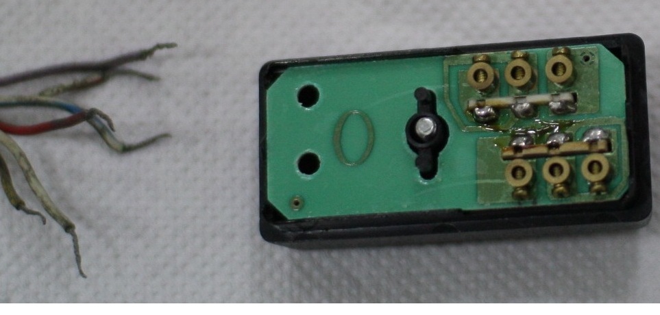

左邊開關(方向燈)電線共六條: (黃/黑)、(白/藍)、(紅/白)、白、紅、淡紫
其中後方接點照片如下:
方向燈&接線.jpg [ 103.63 KiB | 被瀏覽 7354 次 ]

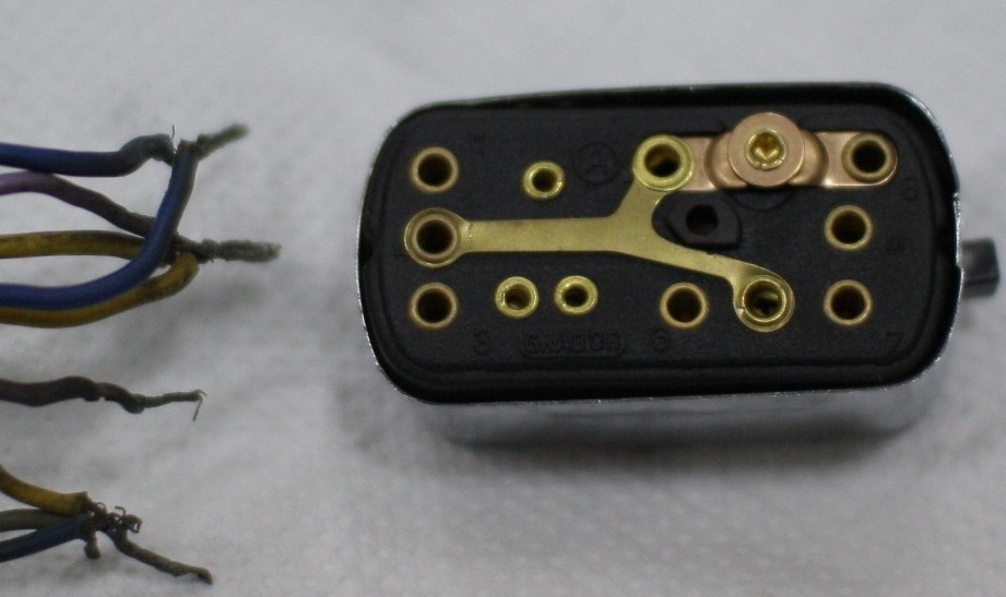

[color=#FF4000]右邊開關(大燈、喇叭等)電線共9條(其中有六條兩兩相接, 因此用+號表示):(黃+藍)、(黃+黃)、(藍+藍)、灰、深紫(不確定)、淡紫
其中開關後方接點照片如下:
大燈&接線.jpg [ 109.41 KiB | 被瀏覽 7354 次 ]

拍個開關背面.....還有你車上線頭的照片......再跟你講怎接..謝謝

感謝 er8768 大的挺力協助, 因為目前車體在烤漆中可能要一陣子才會完成, 屆時處理好之後一定立刻上傳配線以及開關背面的照片上來, 到時還需要大大您的教學, 感謝您。

圖一..方向燈......
圖二...左開始是開關燈/近遠燈/喇叭/熄火鈕...

左右開關背面"電路接點"以及"電線顏色"照片已經PO上來了, 真的要麻煩各位經驗豐富的版友來解惑了!!

你開關買錯了.....
