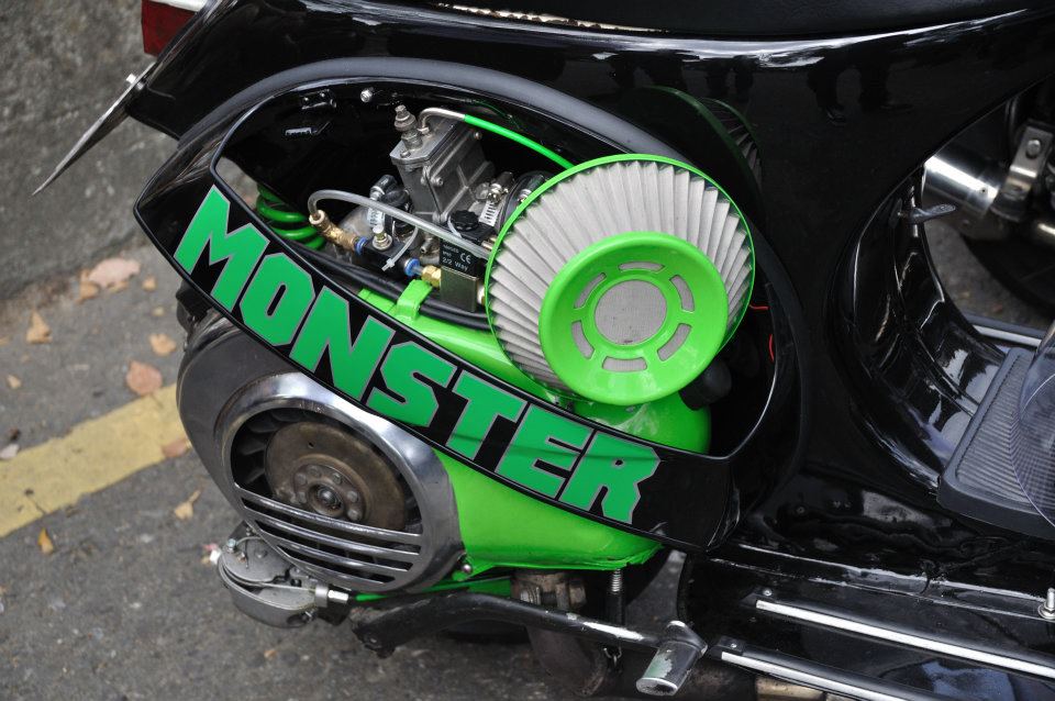

文章發表於 : 2013? 3月 30? 週六, am 4:17
化油器改太小...... :XD: :XD: :XD:
我車上裝TM38...沒真空吸油..後避震還降低2公分..預備油一樣可以吃到乾...
給你個方向........油流動是會有阻力的..所謂的"油阻"...
降低油阻..油的流速就會快......

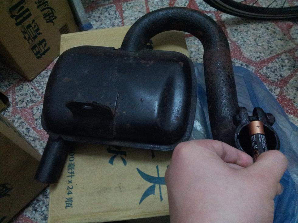

可以請問一下各位大哥 這隻是所謂的大口徑管嗎? 這管上還有比雅久的印 如果這是大口徑管加上 直化 飛鷹引擎的動力會有顯著的提升嗎? 因為不管怎麼拖GPS尾速 都 90~97 無法破百 而且化油器似乎快壞了 1
飛鷹.....那齒輪是細齒.齒比密...GPS可以拉到90-97已經很厲害了......

飛鷹不是跟飛豹一樣嗎 隔壁一個騎飛豹的阿北 常跟我一起拉尾速 總也是9x.................

我之前普通PE 全車原廠尾速9X
改了王化 加速管 尾速一樣也9X
只有引擎拉轉比較好拉而已 給您參考 :XD:

我也模糊了= = 我這 行照 1987年 有個車友說我這也是飛豹........................ 真的是嗎?

真的,只是比較有感而已,汽缸沒加大還是有差~ :bighan:
