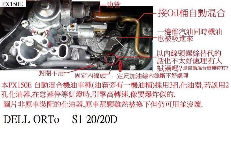

PX150E化油器
請參考
其他的就請 先角 來說明
化油器1.jpg [ 158.48 KiB | 被瀏覽 13399 次 ]
從偉士90-比雅久-偉士PX150E

83-大馬力 寫:
PX150E化油器
請參考
其他的就請 先角 來說明
因為我車車有裝 飛碟...所以那個管子 沒法 塞住
我裝上去之後... 有啥步驟 嗎? 感覺吸不太到油
採了幾下 化油氣 上蓋打開 沒有油..

請問大馬力
在右邊那是銅管嗎 那是甚麼 我的PE化油器為何沒有

那個是有自動混合的化油器 :hello:

你的車是1985年那批自混車嗎化油器20/20D 大馬力24/24
你會不會油管折到 我看順便換新的耐油管吧 化油器部分該鎖緊的要所好

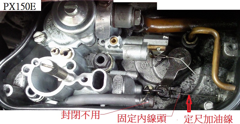

偉士歷史悠久車種繁多,如果非抓新車者難免不知其愛車配件是否來自原廠(如台偉)
我這台是自動混合機油(有機油桶),排氣管有觸媒轉換器(目前沒有),自動開關油杯因故障前幾年才改3段手動油杯,
所以呢!蒸發排放控制系統(E.E.C)不用了,
至於說這車是大馬力是聽師傅老闆說的.
自動油杯有缺點用久了裡面的控制閥產生彈性疲乏,每次只能加2公升汽油.油量表亦不準,曾遷過
車去加油明明油箱還有油.
