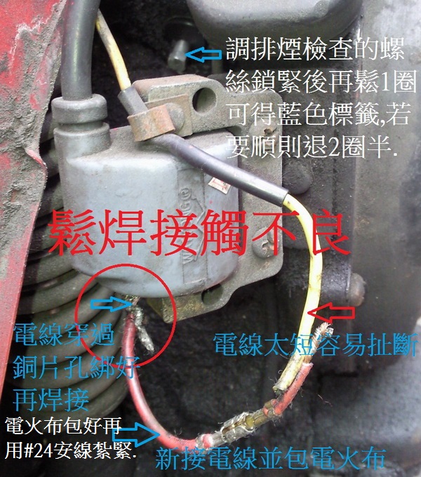

不好意思這是個人行為請勿模仿
儘量使用原廠建議零件,不過環保電線還是不要使用.
高壓線圈底下之電線會鬆焊或扯斷,
問題在於電線過短,無法承受避震器上下震動的距離.
高壓線圈全.jpg [ 198.61 KiB | 被瀏覽 16973 次 ]
從偉士90-比雅久-偉士PX150E
最後由 83-大馬力 於 2013? 5月 8? 週三, pm 8:00 編輯,總共編輯了 1 次。

圖文並茂 讚喔 :smiling:
