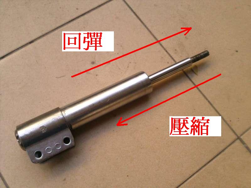

相片vespa.JPG [ 62.78 KiB | 被瀏覽 9451 次 ]
壓縮時阻力很小,用一根手指 2~3秒內便可從最高點壓到底.
回彈時阻力蠻大的,全力用手拉,才能慢慢拉回.
阻尼器
僅在彈簧反彈才發生避震作用。
這樣是對的嗎?
還是該換了?

沒漏油就對了
:XD:

都拆了
一支才幾百元
就買新的回來換順便比比看
我之前比過裝彈簧下新的比舊的硬
就換了

感謝各位前輩的指導,已將前避震器換新,順便後避震器,相關上下橡膠一併換下
果然老車變新車,早該換了.
