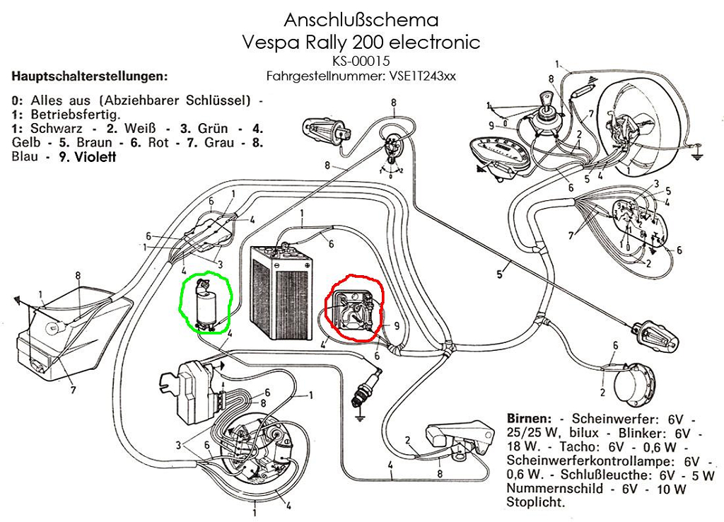

請問紅色跟綠色圈起來的是什麼零件?可以告訴我那是什麼型號或料號嗎?

阿衛 寫:
http://www.flickr.com/photos/61851681@N02/8074278688/
還有要怎麼貼圖過來@@ :question:
我想綠色的應該是閃礫器吧~
紅色的是接線盒!
有錯的話就請其它人指教了!

今天有拿圖對照我的車,紅色跟綠色框起來的跟蓄電池都是在車子的左肚跟備胎在一起,
1.綠框應該是方向燈的閃光器,有大大知道用啥型號嗎?(我車上的已經看不出來了)
2.紅框的是穩壓器嗎?還是什麼東東看沒xd(沒一句正經的!..大大接線盒應該是綠框上面那個-我猜啦!)

紅色的是充電器 綠色是閃光器如不是請人再補充

紅色是整流器,綠色是閃光器
