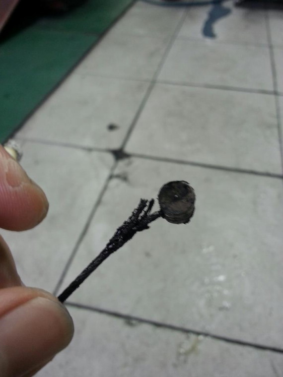

問題解決了
離合器線快斷了換了一條
順便換:
齒輪油
火星塞(香檳
高壓線圈
齒輪油兩顆螺絲的墊片
(請問這樣大概是多少?)
剛剛看老闆換火星塞的時候把點火點敲一敲 好像把他敲扁一點
有人知道為什麼要這樣?
話說今天去修車的路上因為離合器線的問題
我卡檔熄火 後面來了一輛救護車...我檔到他了
耽誤了他10秒鐘 真抱歉
換完之後雖然離合器接點要熟習一下
騎起來也有力多了
今天換的東西都學起來了
主要的收穫!! :sohigh:
快斷了 差一點點...

文章發表於 : 2012? 8月 13? 週一, pm 6:54
有修好才是重點吧... :teach:
