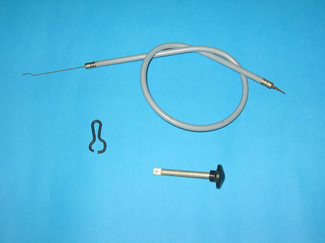

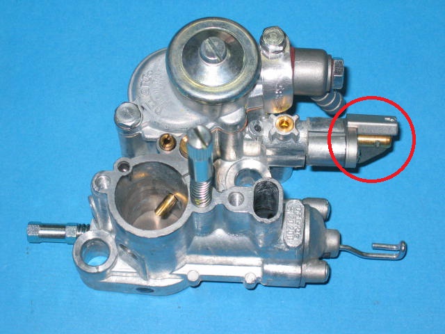

今天拆化油器的時候我想是手法不對
Q鈕線就這樣給他斷了...(斷在Q鈕鉤線的那頭)
我想請問一下各位前輩
如果要換掉這條線 是不是要鬆開化油器那顆連接Q鈕的螺絲呢?
那這條線是否買的到?
我拉了拉這條線 感覺好像沒有作動的感覺 就硬硬的 是不是Q鈕本身沒作沒作用了?

換那個很簡單的,直上就好..... :bighan:
那條線有在賣的!! :teach:

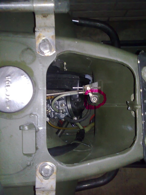

請問是指圖中紅色圈起那嗎?
謝謝

就是離合器線勾拉鈕旁那螺絲
不是在化油器哪邊
在車台裡面

我的PK只要把小置物盒拿起即可
大車不了
檔案註釋: 就是這個10號螺絲.
影像3198.jpg [ 72.83 KiB | 被瀏覽 12835 次 ]
