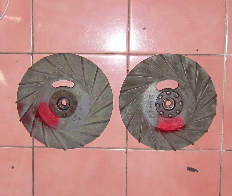

請教一下大大....關於電盤怎區分什麼車用的.只知道有分電子與白金點火
車的型號有分嗎?還是只要150都可以通用?因電盤損壞須更換不知如何找起
又半月鍵在幾點鐘位置是什麼...以這個分的嗎?實在不懂.
請大大解惑小弟是S150
謝謝

xlarge9797 寫:
請大大解惑小弟是S150
謝謝
可買中古品像好的s/sv的來替換,旭東網站上也有你要的東西,可以比較…位置沒分,半月大小才有分喔

謝謝大大解說~圖片上看起來都差不多~圖左是S150用的ㄇ..右邊賣家說是百吉發的.
21204277134902_352.jpg [ 91.92 KiB | 被瀏覽 4513 次 ]
