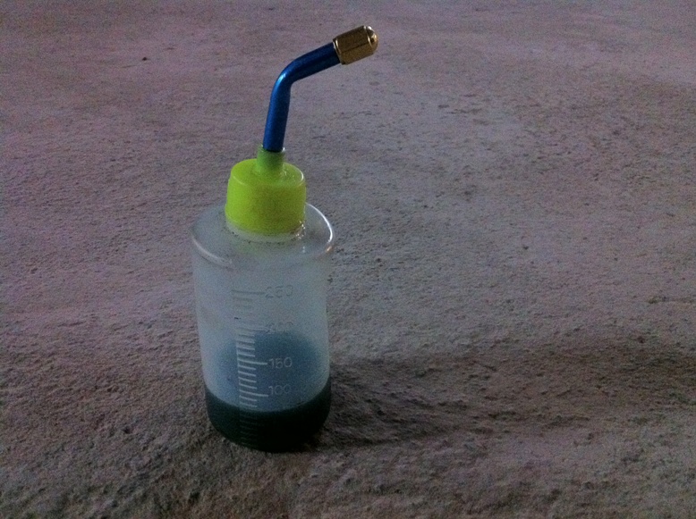

文章發表於 : 2012? 3月 11? 週日, pm 5:10
註冊時間: 2011? 7月 22? 週五, pm 5:08
文章: 79
去機車百貨買這個"奶瓶"
超好用的啦
IMG_2248.JPG [ 200.34 KiB | 被瀏覽 16456 次 ]
