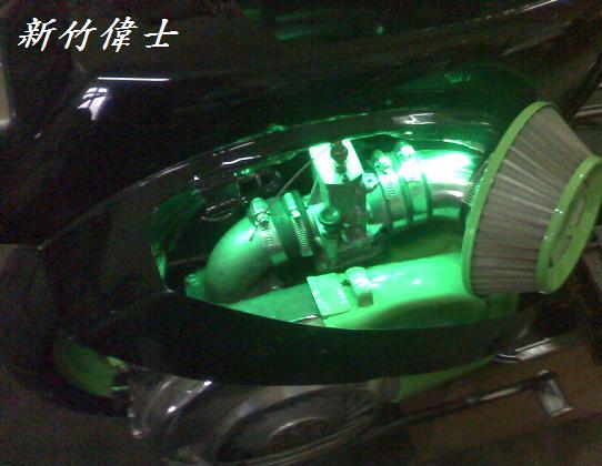

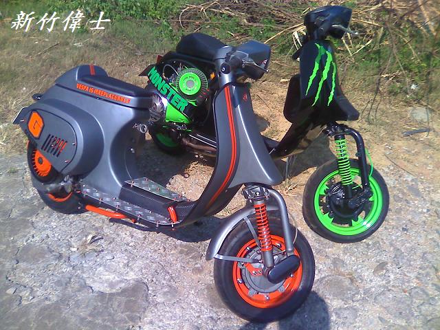

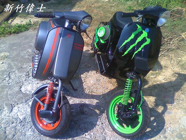

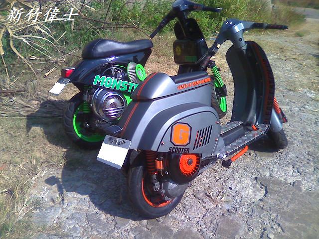

搭載萬轉引擎.........
不知道會不會太欺負人... :XD: :XD: :XD:
歧管42MM口徑.....搭配雙流6閥蛇簧.....
化油器進氣口徑63MM.......搭配"靈芝"空濾
外掛噴油嘴..............可使用復合燃料
曲軸短650條.高轉比賽設定........異種氣缸...
引擎從燒汽缸柱.....手工修改進排氣.....
排氣管桶身也手工修改................
moto_1587.jpg [ 104.7 KiB | 被瀏覽 14793 次 ]
moto_1588.jpg [ 111.35 KiB | 被瀏覽 14793 次 ]
moto_1589.jpg [ 110.65 KiB | 被瀏覽 14793 次 ]
