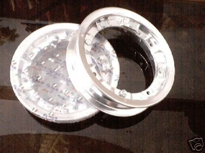

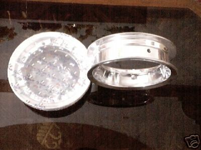

有人用過這種嗎?ORIGINAL F.A.Italia Aluminum Vespa 10" Racing Wheels
http://cgi.ebay.com/ebaymotors/ORIGINAL ... 5883QQrdZ1
fd_1_b.jpg [ 22.51 KiB | 被瀏覽 16569 次 ]
4a_1_b.jpg [ 23.86 KiB | 被瀏覽 16567 次 ]
文章發表於 : 2005? 8月 7? 週日, am 11:46
這個我很喜歡,但沒用過.
文章發表於 : 2005? 8月 7? 週日, pm 3:05
團購
文章發表於 : 2005? 8月 7? 週日, pm 6:01
54321 寫:
54321先生你標了嗎?加運不知道多少錢
