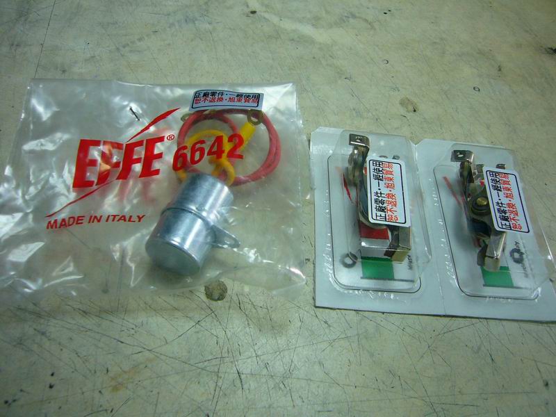

這幾天我一直在調整白金.但都無法調到理想值~~間距太小踩煞車就會熄火.調大一點就覺得加速不順...反覆調整都無法調到理想值.請問為何會這樣呢??是否電盤發電不夠強.還是白金壞了(怎看白金是否已耗損差不多)
另外聽機車行老闆說可以把火星塞上面的間距敲小一點..這樣可行嗎??會有後遺症嗎?
以上~~謝謝

我也有此經驗..怎麼調都調不出..最後換掉就好了..白金一組不貴..旭東有賣..請指名這個牌子喔...讚..
喔...電容一起換掉吧...
P1040563.1.jpg.1.jpg [ 78.6 KiB | 被瀏覽 4826 次 ]
