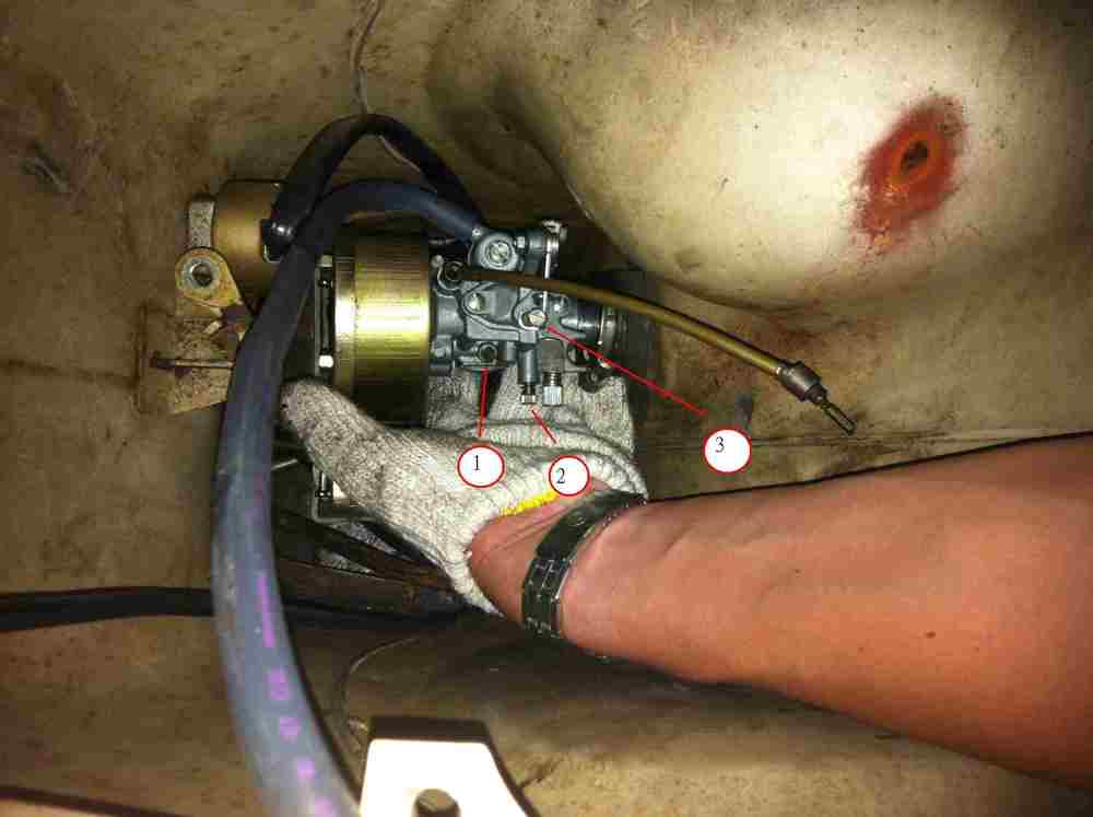

我的車車是偉士90扇表
昨天去驗空污沒過....想自己調整一下
Untitled.jpg [ 24.66 KiB | 被瀏覽 9071 次 ]
1.不知道是啥螺絲(目前是鎖到底的....轉開...轉速好像會增加)
2.好像是空燃比螺絲...(目前是約1圈半)....原廠應該幾圈阿
3.待速螺絲?
請各位大大幫幫忙

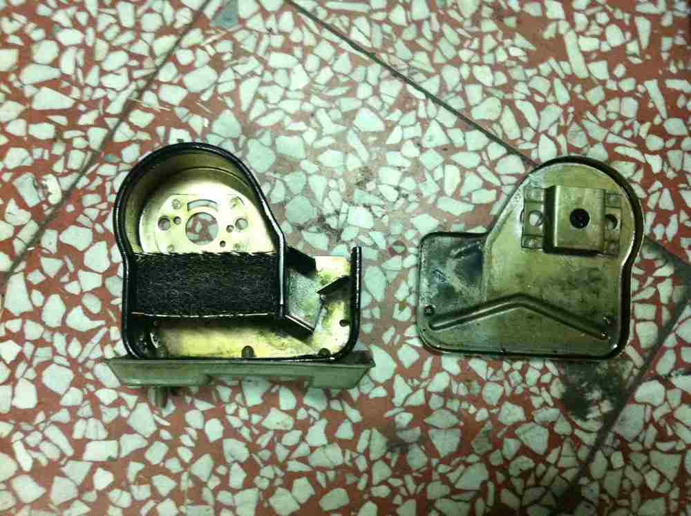

另外....他的空濾裡面是只有金屬茸嗎?沒有海綿?
Untitled2.jpg [ 51.71 KiB | 被瀏覽 9071 次 ]

1是怠速油嘴~~平常不催油門車要是會熄火~~可能就是這支油嘴塞住了
2是油氣混合比羅斯~這就是你驗不過的可能因素之一
3是SLOW~~怠速快慢就是調這一隻
基本上90去驗排氣應該都很好過
可能車騎得還不夠熱~~機油加太多~~混合比沒調好~這都是可能的因素之一
混合比羅斯順時針轉是油比空氣多~~逆時針就是空氣比油多~~調整混合比羅斯時
要順便調整一下SLOW~~可能會變快或變慢~~視情形調整
大致上這樣~~可以先試試看~~
以上~~有錯誤請指正 :bighan:

忘了一個步驟
要熱車一會再調整

下午又去復驗…還是沒過,(化油器有拆下來自己稍微清洗,裝回去後還有發動…然後在用化油器清洗劑噴過…想說順便洗一下空濾金屬絨,…然後調空燃比螺絲,調到剩半圈…再調低轉速,去驗…還是沒過,CO太高….
真不知道要怎麼辦…難到真的要去給修車廠用嗎?
