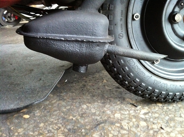

昨天心血來潮,把我的小90排氣管請師父燒焊一顆4分鐵管,我用的是鍋爐用的4分鐵管接頭(內牙),附一個鐵栓,如果哪天嫌太吵還可以塞住回復原廠的聲音,想高調就把它打開
附上影音檔
http://www.youtube.com/watch?v=gRG0oX6UVU8
檔案註釋: 90CC排氣管接焊4分管
5986631749_4822b09ddf_z.jpg [ 200.85 KiB | 被瀏覽 5643 次 ]

圖看不到

請問不影響速度嗎?

perokyo 寫:
請問不影響速度嗎?
不會,感覺扭力有比較好一些些,但是尾速可能會下降

聽覺系~對速度沒很大差別~
