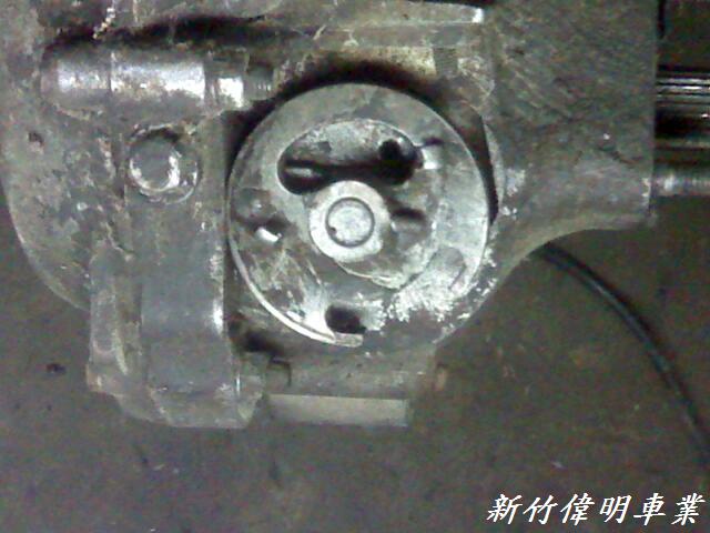

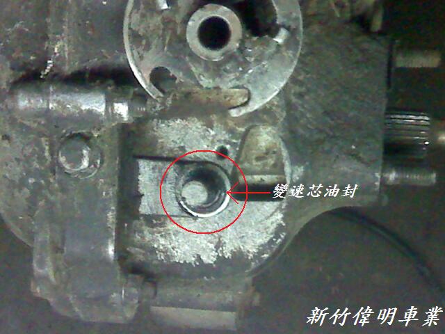

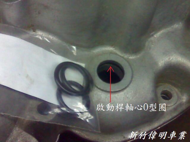

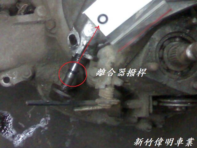

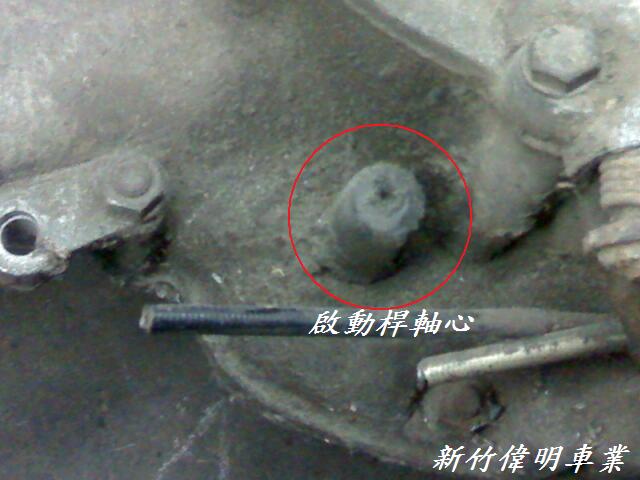

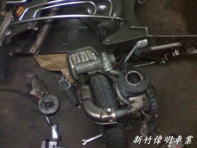

"消掐"的原因很多.......
也有可能像上面說的...油線卡住也會出現類似"消掐"的情形......
期管真空漏氣...
化油氣真空漏氣...
化油器混合比異常..油面高度異常
或是主裝時...曲軸箱墊片組引擎不小心夾到..引起曲軸箱漏氣...
或是引擎使用久了..油封磨損.導致氣密不良.......
也有可能因為汽缸壓縮比不對.導致引擎不正常燃燒也會引起"消掐".....
等等....諸多原因...你還是要請專業的師傅一一檢查.....

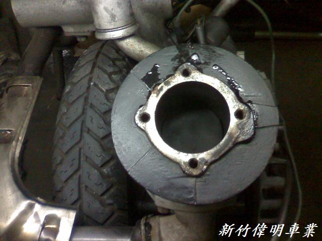

圖1.2就是壓縮異常..拆汽缸蓋修正壓縮比...

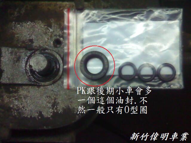

至於小車漏油...最常發生的有3個地方..
第1名...變速芯漏油...第2名.離合器撥桿漏油...第3名.啟動芯漏油
當然也會有其他地方或是其他因素造成引擎漏油現象.......
所以你要看漏的是什麼油???..哪邊漏出來的???........還是地下冒出來的??? :XD: :XD: :XD:
