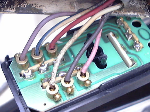

各位大大好...
小弟的車是T5,因為自己拆了方向燈
因為方向燈裡有六條線路..方向燈的選擇燈殼裡分上面三個接點
下面三個接點
我的選擇燈殼外觀是左右方向燈還有一個紅色的緊急雙黃燈
拆了之後不知道怎麼把線路裝回去..
不知道有哪位大大可告知上面三個接點依序要接什麼
下面三個接點依序接什麼
拜託各位大大賜教...

我騎的也是t5喔!呵呵! :sohigh:
這個我也有,不過我還沒裝,
因為我原來的開關是焊死的,還得先拿電焊槍把接點上的錫弄掉 :bighan:
這幾張是我從賣家網頁上借來的說明圖
先確定一下,是這個吧!
如果是這個,接法應該如下
實際接起來的樣子
希望有幫上你的忙

noirx 大大....
就是這個光...這個圖片介紹的很詳細..
感謝您了! :forgiveme:

那請問一下我pk125只有3條線要如何裝

:happy: 真是太感謝您了!我的雷虎改換了這個開關線亂了,有您貼圖我可以如圖泡製....
