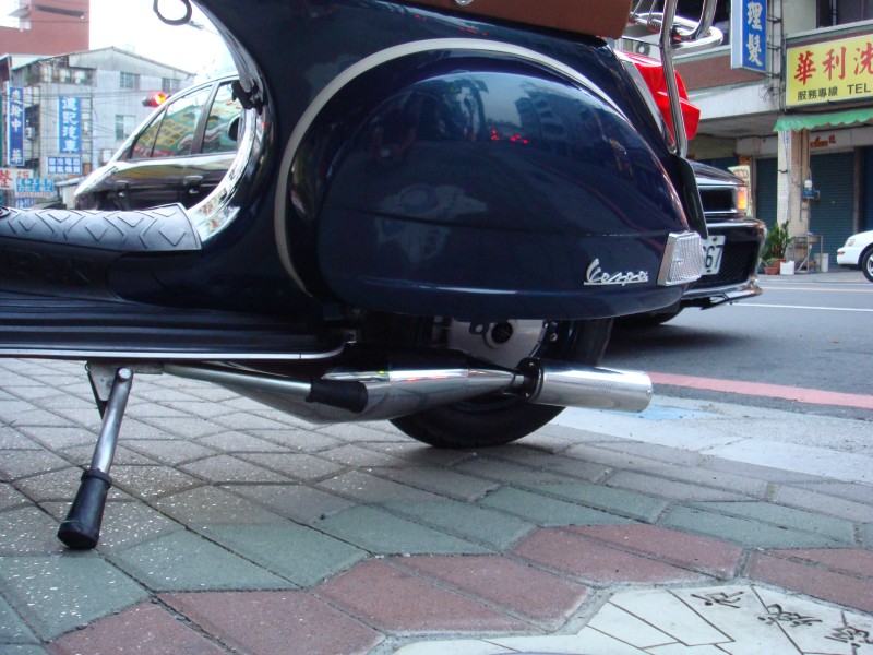

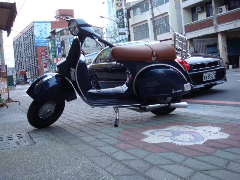

我的p最近改了這支砲管
不知怎嚜 裝上去後沒有預期的效果
起步很軟 雖然尾速還可以 但是起步就是很軟
有沒有車有裝過這支管
可否告訴我該怎嚜調整
DSC00034.jpg [ 140.86 KiB | 被瀏覽 11754 次 ]
DSC00035.jpg [ 129.59 KiB | 被瀏覽 11754 次 ]
文章發表於 : 2011? 5月 10? 週二, pm 5:53
改加速管本來就會犧牲起步
也就是低轉速的部份會比原本還要沒力
差多少就看管子的設計
還有車子的調校

尾段上 刻的字 是啥?
ScootRS ? OR.....
哪裡買的 ?

omegamma 寫:
尾段上 刻的字 是啥?
ScootRS ? OR.....
哪裡買的 ?
你眼睛也太好了吧 這樣都看的到
管子跟modex拿的

你所說的問題是正常的
那隻管 優點就只有音效而已 :XD:

我覺得這支管只有兩個優點
1.聲音像鐵片打到的聲音 還蠻好聽的
2.哈姆後輪比較不用常常擦
:XD:
要速度
電 化油器 配置好 裝原裝管也是很會跑的 :sohigh:
