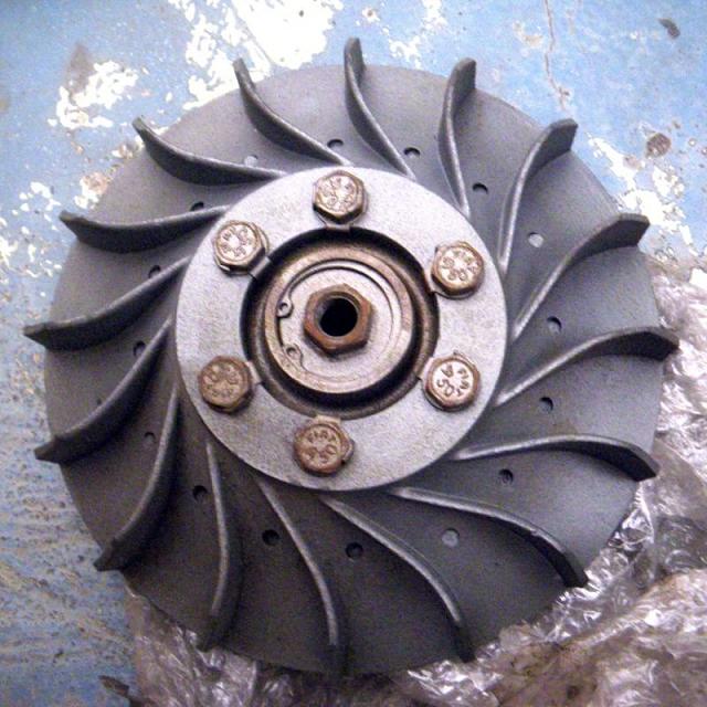

圖中的電盤是拉利的
不過主要是要跟你解釋~~中間螺帽的上面~~有一個C型環
他的作用就是螺帽慢慢退~~螺帽會吃C型環的固定力~~藉此把電盤往外帶
所以螺帽轉到鬆電盤才會跟著起來~~螺帽跟電盤並不會分開喔~~
我不懂你說的螺帽已經"轉起來"是什麼意思
是螺帽單獨起來~~還是其他的
你的C型環有固定在電盤溝槽裡嗎?
21103036486251_198ss.jpg [ 70.09 KiB | 被瀏覽 16855 次 ]

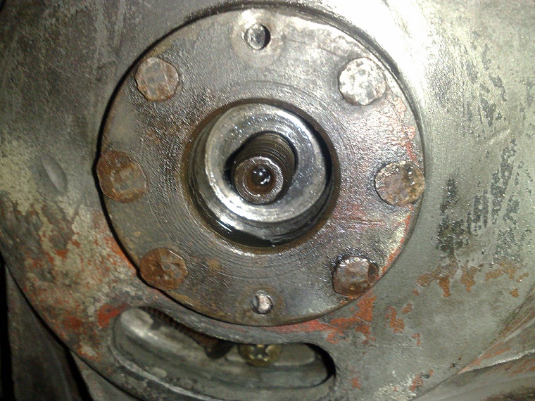

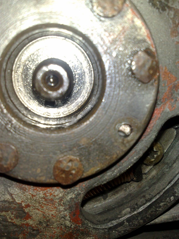

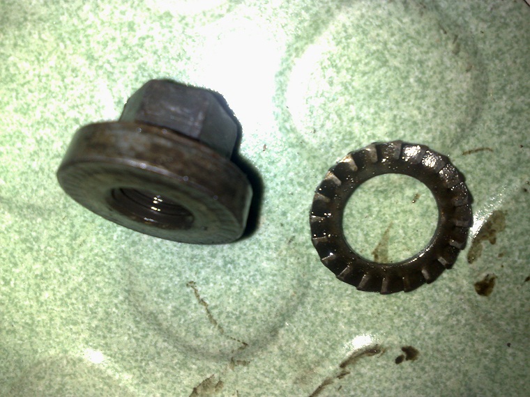

就這樣......如圖>>>
201105085061.jpg [ 174.61 KiB | 被瀏覽 16840 次 ]
201105085051.jpg [ 221.53 KiB | 被瀏覽 16840 次 ]
201105085071.jpg [ 170.71 KiB | 被瀏覽 16840 次 ]

看起來裡面似乎沒有C型環,而且電盤也怪怪的………

文章發表於 : 2011? 5月 9? 週一, pm 1:45
文章: 245

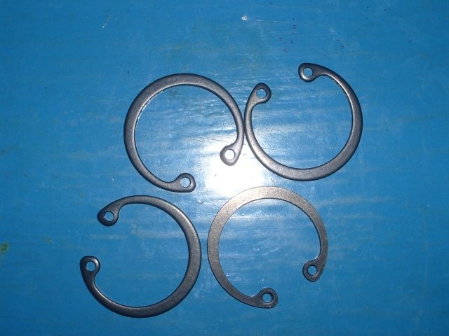

你少了附圖中的這個東西~~C型環
妳就是少了這個~~所以你電盤才拿不起來
先去找個C型環~~先把螺帽跟挖嚇鎖回去~在把C型環裝進去電盤的溝槽裡
然後再把螺帽轉鬆~~這樣應該就OK了
再試試看吧 :teach:
21104206450027_524.jpg [ 47.58 KiB | 被瀏覽 16816 次 ]
